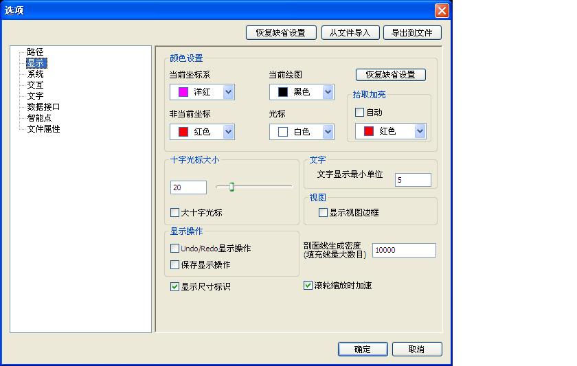

2011R3 增加了保存图形只是图形缩放时(没更改尺寸)保存提示的选择项,很好,只是图形缩放就提示是否保存,太繁琐了。

二楼看图,如果选中了显示操作下面的Undo/Redo显示操作和保存显示操作,将会在图纸有任何变动包括图纸缩放,出现是否保存的对话框

2011R2这一点是很烦人的,是学的ACAD,R3增加了选项,就方便多了
