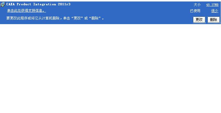

打开实体设计时,出现下列提示,在此提示点击后,才能进入CAXA实体.不知何故?
CAXA A5 RotSupport: StartShell object reference not set to an instance of  an object.
CAXA A5 CADIntegration Sever.Shell.exe .

请看图,这个就是CAXA图文档的集成,直接卸载就行

如果没有协同管里(图文档)系统,请卸载CAXA产品集成

CAXA产品集成 ------是怎么卸载的  我就是卸不了  所以不能安装R2的补丁啊  谢谢
