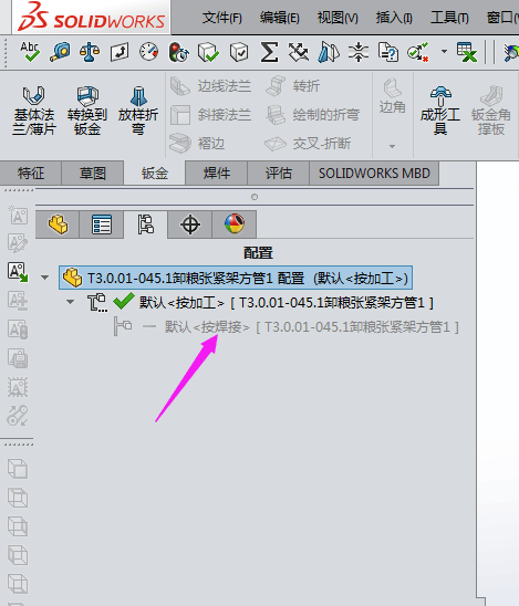

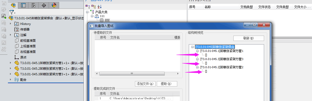

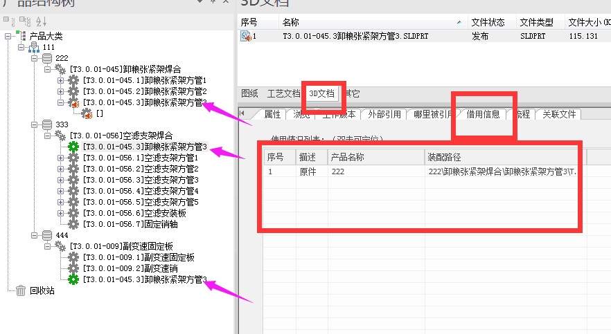

1、提取的时候回提取一个零件的不同配置,并且创建一个零件2、借用件,零部件借用正常的,但是零部件下面的图纸和3D文档不会被借用,处处都显示原件,

您好!你这个先看下是不是服务端设置了,借用件不展开,如果是请设置允许展开!(设置完全局参数需要重启主服务)如还有问题,再沟通!

这个问题我遇到过,就是提取后,零件下面会平白无故多了一个东西,没有图号也没有没成。入库后,会自动借用一个没有图号的零件。
原因:设计图纸的时候,应该用到切割,有个清单,切割清单里有一些属性,PDM自动提取了这些属性,生成了一个子节点。
处理方法:直接删除零件里的切割清单,不影响图纸的。
