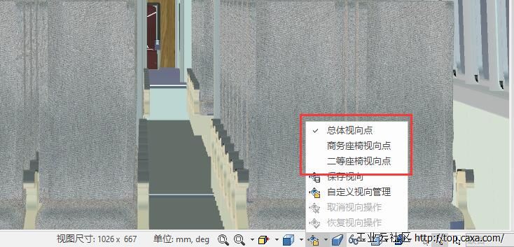

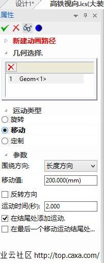

 楼主| 发表于 2018-6-1 08:06:40 | 显示全部楼层
跟大家交流一下视向动画的制作方法与技巧,共同交流,一起进步.
在实体设计中,只要挂在设计树上的内容都可以添加动画(除了光源).视向动画主要就是添加动画至摄像机,实现视向移动,物体不动的目的
所以视向动画其实本质就是给摄像机添加动画。同一般的向零件或者装配添加动画步骤是一样的.只是有一些关键点可能略有不同
1.视向动画不能给自己本身添加动画
例如:要对图中车厢添加视向动画,那么在添加动画之前先将照相机切换至其他视向才可以对车厢添加动画
2.视向的保存
因为在调整视向的过程中,位置很难把控,稍微一动鼠标,自己费尽心思调整出来的视向就会移动,这时就需要对视向进行及时保存
这样就不用担心,移动零件,视向就丢失的现象了视向保存是很有必要的步骤
3.添加动画
将1.2步骤完成后,这样就可以对摄像机添加动画,同零件的添加步骤是一致的
视向动画一定要在**的模式下才会有效果,一定要开tou 适,开tou 适,重要的事情说三遍
这个选项,不然播放视向动画看不出效果
先简单介绍一下视向动画的制作过程,后续再详细补充。有问题或者建议也欢迎一起交流

 楼主| 发表于 2018-6-1 08:23:11 | 显示全部楼层
简单做了一个视向动画,步骤要领都是一致的,大家感兴趣的可以看一下
简单视向动画.ics
53 KB, 下载次数: 4802
