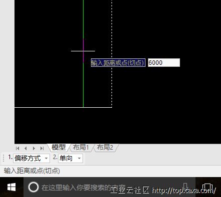

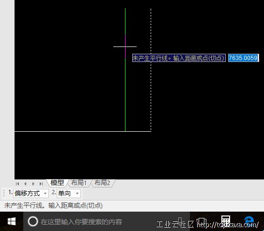

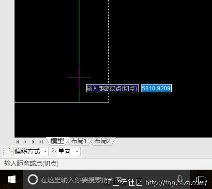

<font color="Blue"><b>2018电子图板选择平行线命令,手动输入便宜距离时命令出错无法生成,鼠标手动选择位置正常,系统为64位Win10。</b></font><div><br> QQ截图20180317230259.png </div><div><br></div><div><br> QQ截图20180317230318.png </div><div><br></div><div><br> QQ截图20180317230409.png <br><br></div>

不用动态输入呢?
动态输入是有点问题

验证了下,虽然不是每次都出现,但平行线手动输入距离这个功能点确实有问题。给您反馈上去了。
