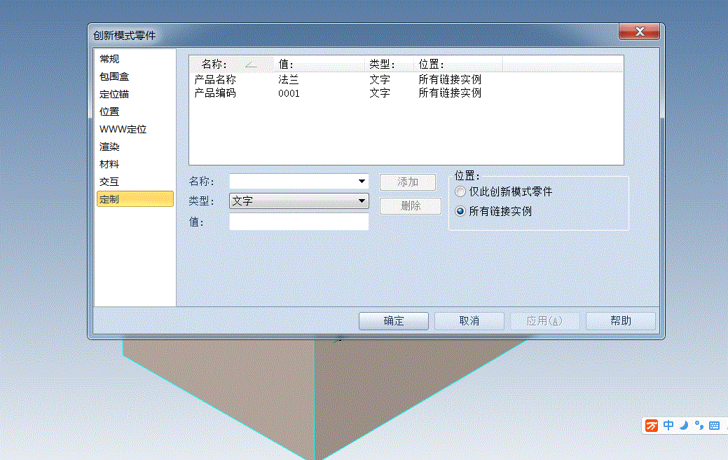

请教一下,在实体设计三维中增加的定制属性值,如何在进入二维工程图中,把属性值带过去呢?现在只有默认的属性能带过去,增加的属性如何带过去呢?

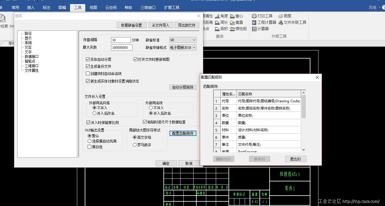

在标题栏中添加的话,可以在选项中,选择配置匹配规则
在属性名称一栏,选择标题栏中需要填写位置所对应的属性名称,然后再匹配名称一栏中,填写三维中定制属性的名称,之后再投影就可以显示了
如果标题栏中属性名称在规则中不存在,可以在最下面空白行双击,添加标题栏属性名
