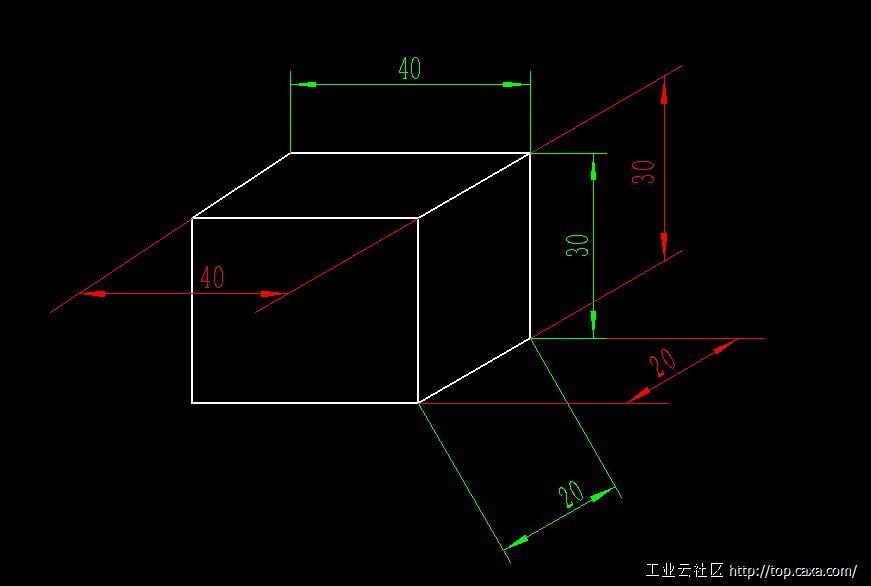

在标注一些轴测图的尺寸时比较有用,以前同事都是手绘倾斜尺寸线,数量少还好,多了工作量就太多了,后来发现CAD有这个功能,但是也有几个问题,一个是在CAD中倾斜好了,转入电子图版后就完全不能修改,比如移动尺寸线,就会让倾斜的尺寸线恢复原样,二是转换存在一些奇怪的问题,比如文字错位或者变成块。这张图是我手绘的,大概就是这个意思。

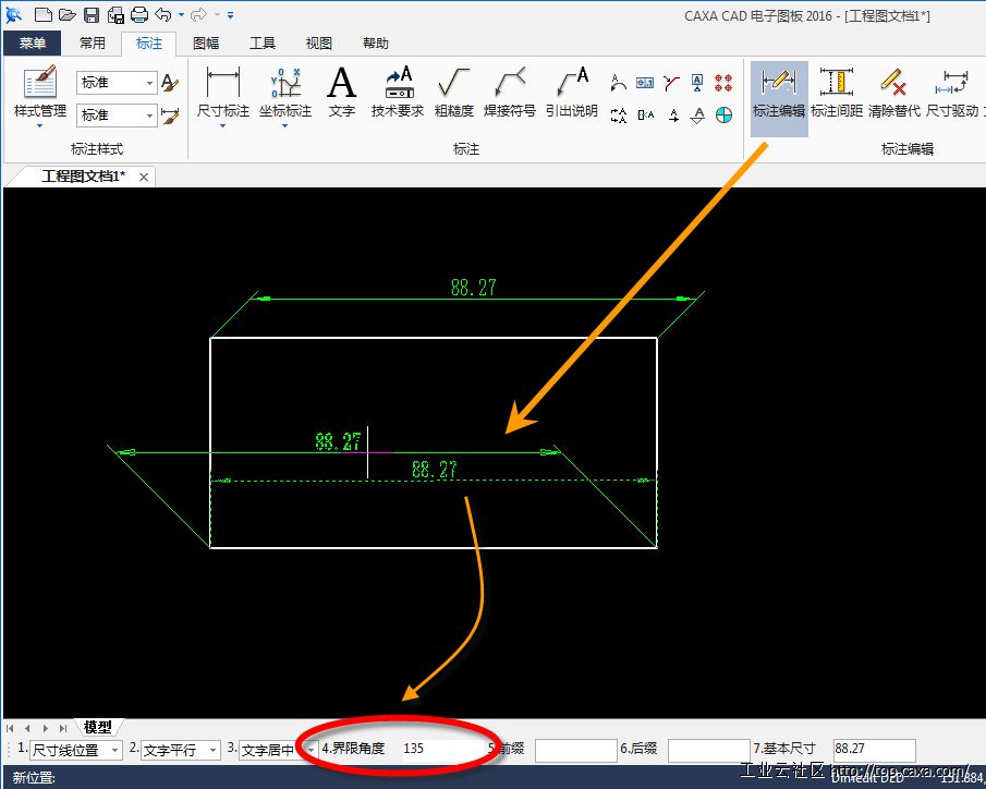

发表于 2018-2-28 18:20:33 | 显示全部楼层
CAXA一直都有这个功能的,请看下图操作演示!!!
2040
23795
发表于 2018-3-1 07:27:03 | 显示全部楼层
要先标注好尺寸,然后编辑,才可以改界限角度。
希望能在标注的时候直接修改界限角度数值。
 楼主| 发表于 2018-3-1 07:46:32 | 显示全部楼层
回复 2楼marswu的帖子
原来在修改菜单里面啊,难怪一直没发现,我用的13版,非常感谢~~
