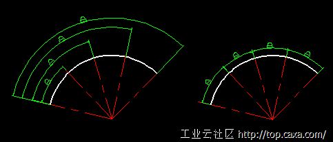

请问CAXA2018可以在有辅助线的圆上直接标注弧长吗?或者有这样的工具吗?谢谢

有弧长标注,点开“标注——尺寸标注”的箭头最下面一个选项。

必须得把圆打断,分成独立的圆弧段,才能进行弧长标注。
 楼主| 发表于 2018-2-6 10:50:54 | 显示全部楼层
可以不打断直接标注吗?需要标注的太多,打断太麻烦了

可以,但是要编辑一下。
先标注整个圆弧,然后选中标注,拉动一个标注节点到需要的位置

5楼的方法只适合左边图那样的标注,要是标注成右边图那样,还得打断。左边图圆弧是整体的,右边图圆弧是打断的。楼主标注的要是太多的话,按左图那样标,尺寸占用的地方恐怕太大,所以还得打断,不打断是没法分段标注弧长的。

建议弧长标注增加一个选项,比如,在弧上选2个点就可以标注弧长,这样就不用打断了,标注就快捷很多。

标注的两边都可以移动的。
右边的图照样可以。

是可以,忘记了左侧的也可以移动。这样标也是够麻烦的了。

谢谢大家,上述的方法太麻烦了,一个整圆上标十来个圆弧太慢了
