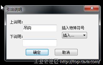

首先:引出文字,从2015版开始,无法自动记忆上次输入的文字。 文字输入框变大了。方便了需要输入较多文字的用户,但是用引线的时候,引出的文字不可能太长,否则就用其他说明方式了。所以个人认为2013及之前的版本引出文字格式还好用一些。

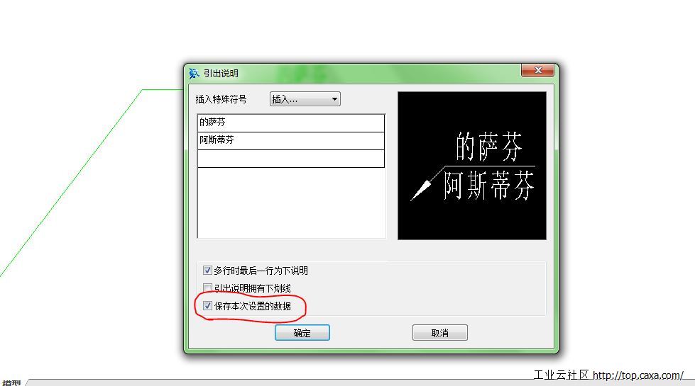

问题1.在2018中,有个选项,可以保存上次的数据
