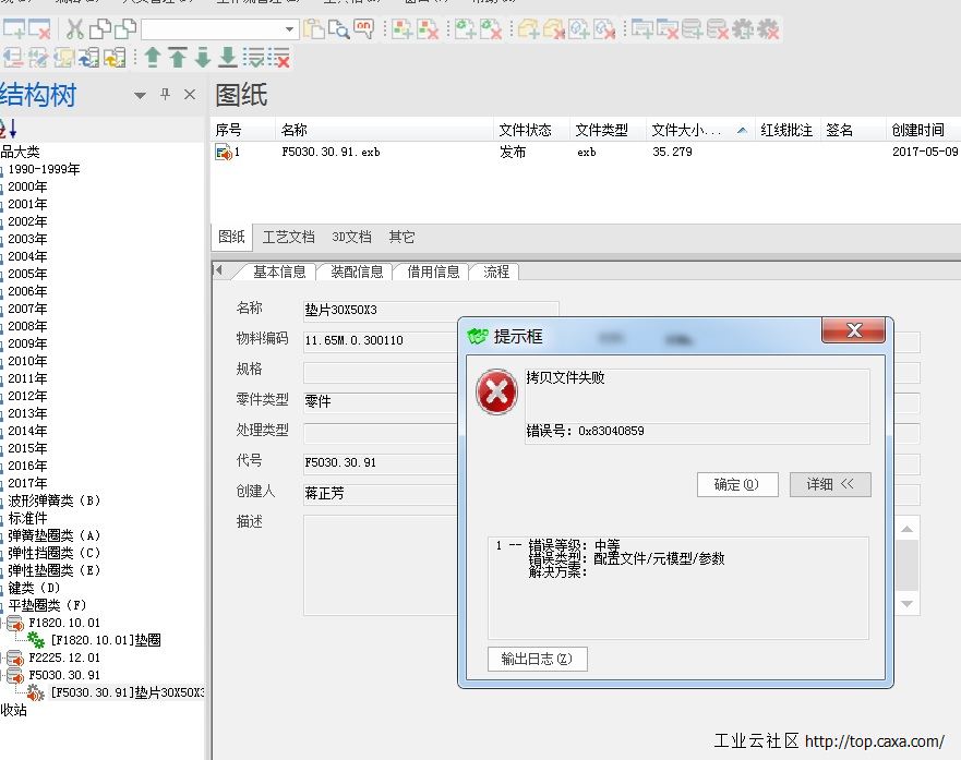

请教大家,就是图文档升级后,原来旧的图文档加过字段属性的,升级后,原来的属性没有带过来,但是打开后,发布等操作时,提示元模型 出错,要如何修改才行呢,
按数据库中原来加的字段,重新加的属性,但是还是报元模型出错

找到原因了,只要在数据库执行update T_File set file_name = 'file_'+cast(obj_id as nvarchar)+'.dat' where file_name is null or len(file_name) = 0就可以了
