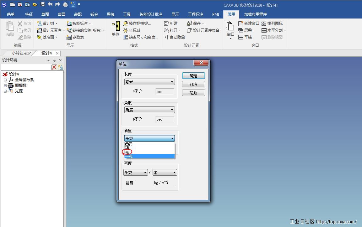

 楼主| 发表于 2017-12-28 11:24:33 | 显示全部楼层
谢谢福特司令官的解答,但这个设置的重量克不是默认的,如果是新文件那么其重量单位还是会回到其原来的默认单位千克。

发表于 2017-12-28 11:20:15 | 显示全部楼层
可以设置文件的单位

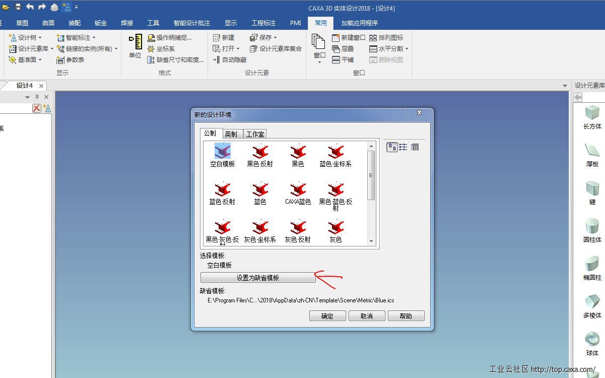

发表于 2017-12-28 12:30:01 | 显示全部楼层
可以自定义模版,设置为克的单位,然后设置为缺省就可以了
