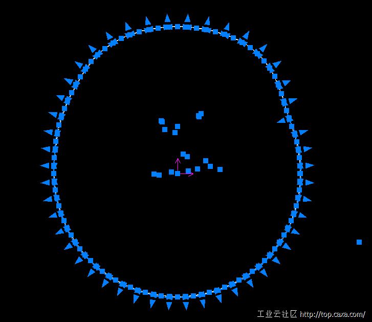

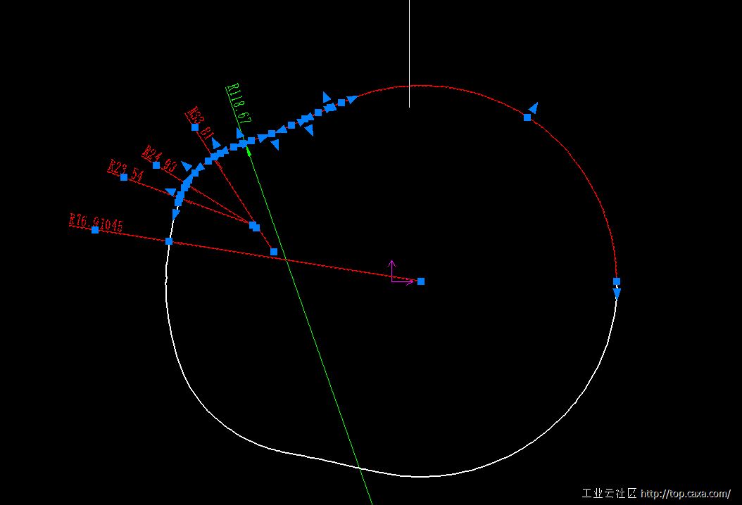

小弟从事凸轮加工   请问电子图斑能否实现     样条曲线倒入凸轮型线后   用工具将样条在一定的公差范围内拟合成圆弧若干个圆弧    (用topsolid可以实现这个功能)  现有电子图斑的圆弧拟合样条功能  拟合的圆弧不是我想要的 理想状态<div>图片是拟合完成的状态</div>

现有电子图斑的圆弧拟合样条功能  拟合圆弧后     会分成若干个很短的弧线即便是一个数个样条点组成一个标准的半圆也会被分割成数个小段弧线      能否实现尽可能多的点组成弧线   像topsolid软件功能一样的

你可以把拟合误差选大点,比如1,但是实际误差也不会超过0.01mm

设成1试过了依然是无数个小弧线  没有生成半圆状态的弧线    稍后我把topsolid软件的图形 录个屏  发上来参考下
