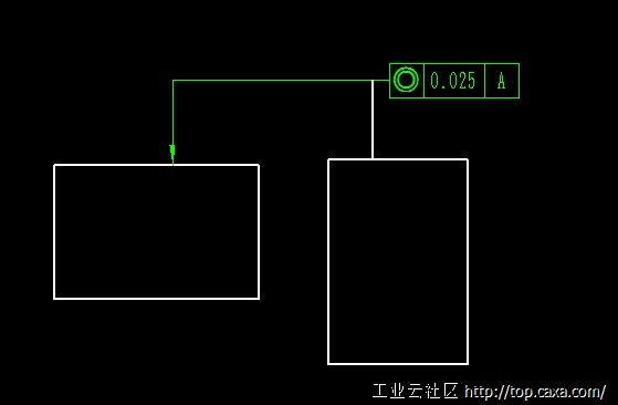

caxa2018如何可以标注出如图所示的形位公差样式,我的那根竖线是手动加上去的

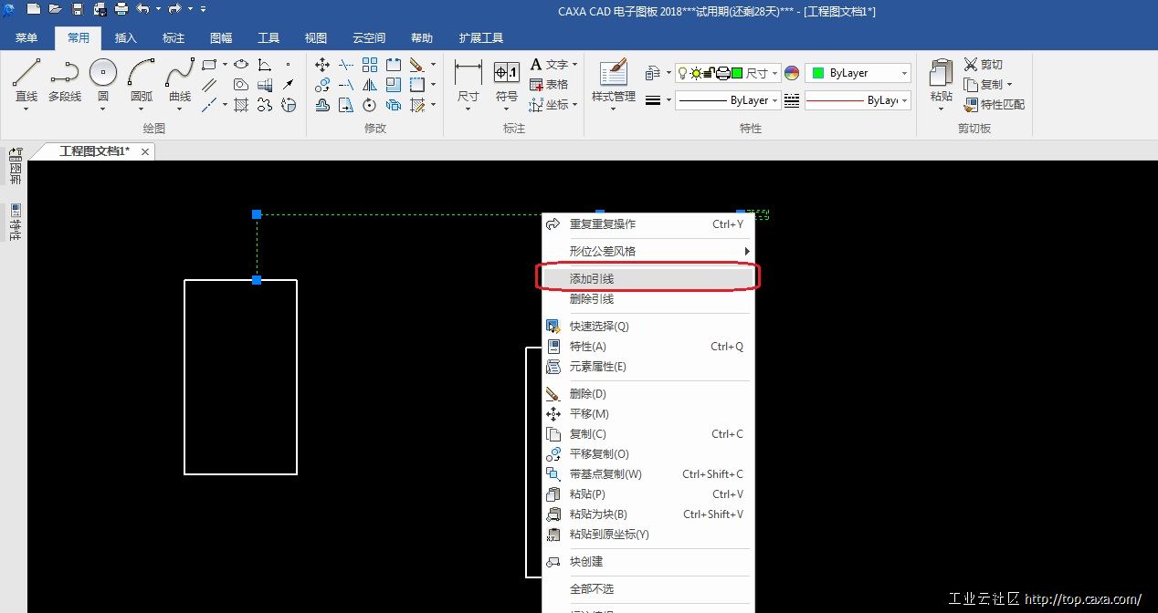

2018电子图板可以增加多引线
