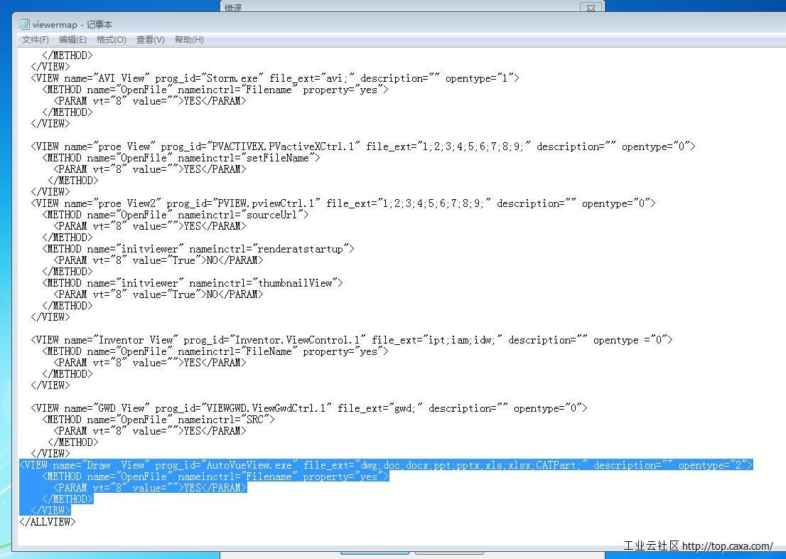

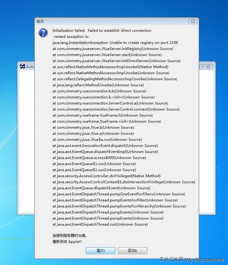

调用Autovue浏览CATPart文件,报错,请大神指导!
发表于 2017-12-21 17:47:28 | 显示全部楼层 |阅读模式
 楼主| 发表于 2017-12-22 08:20:30 | 显示全部楼层
求大神指导

发表于 2017-12-22 09:11:53 | 显示全部楼层
您好!prog_id给个全路径试试

发表于 2018-1-8 22:30:11 | 显示全部楼层
找个edrawing来浏览吧,auto Vue 对新版本的catia文件都浏览不了了吧,,
