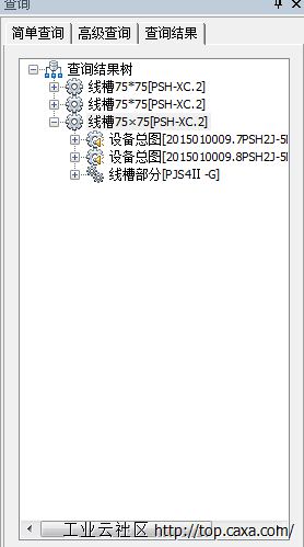

各位老师好,由于前期工作做的不够仔细,目前图文档中相同图号的问题,每个图号又被不同的部件借用
各位老师好,由于前期工作做的不够仔细,目前图文档中相同图号的问题,每个图号又被不同的部件借用,我想统一成一个,如何解决。
我们使用的软件是CAXA协同管理2013-图文档。

补充说明:我想试着删除不用的图纸,在删除的过程中出现删除对象和删除关系选项,如果删除对象是不是除了删除所选的图纸其相关借用此件的部件中的此件在导出明细中也被删除了呢?
如:我删除A件,而B部件中使用A件,是不是导出B件明细时,A件也没了呢?
问题比较小白,先谢谢大家。

您好!原件删除,借用件自然也会没了!不过你的问题描述还是不太清楚,请详细描述!至于为什么会产生相同代号的零部件,请查看匹配规则中配置的关键属性,并确定关键书否为空或全部都是一样的值!
