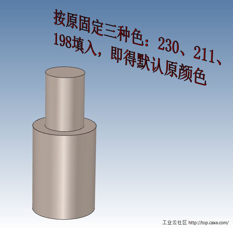

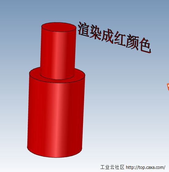

比如在制图的时候,把零件的默认颜色(图一)改为了红色,之后还经过其它很多步骤的制图之后,到了最后又想把零件的颜色恢复为零件的系统默认颜色,该如何操作才能改回为默认颜色(也就是图一的颜色)?
图一(零件颜色为系统默认颜色)
修改后的颜色为红色

发表于 2017-12-3 17:59:59 | 显示全部楼层
回复 1楼325606wz的帖子
1先查以下默认颜色的配色数字。2按如下方法再渲染,可得原默认颜色。

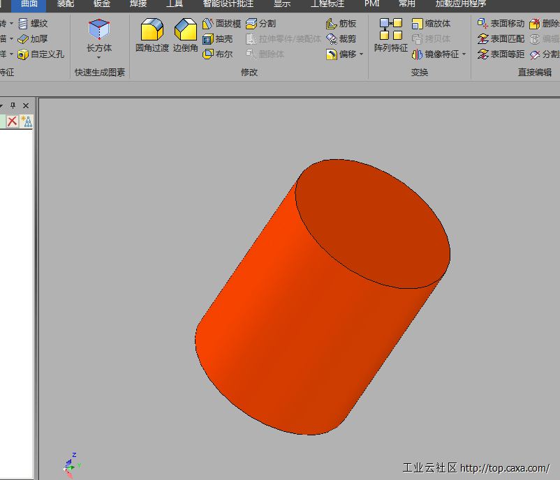

发表于 2017-12-4 08:13:40 | 显示全部楼层
工具-智能渲染-提取效果

 楼主| 发表于 2017-12-4 08:47:44 | 显示全部楼层
回复 4楼caxadaxia的帖子
好的,非常感谢!效果很好。

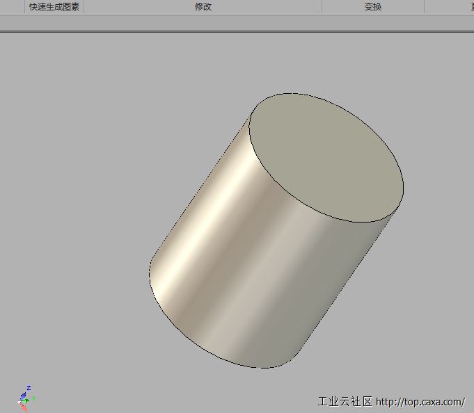

发表于 2017-12-4 12:53:24 | 显示全部楼层
在图素库中任意拖一个图素,在《显示》标签下用“提取效果”的吸管提取新拖入图素的颜色,再点击先前改动了颜色的图素或零件,这个零件或图素即转变为默认颜色。

 楼主| 发表于 2017-12-4 17:16:48 | 显示全部楼层
回复 6楼zjdgs88的帖子
高,学习,非常感谢。
