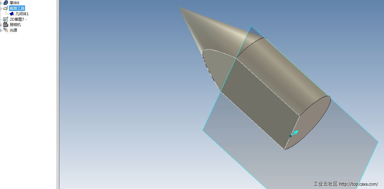

我想把剖切线(切线)投影到我自己自定义的草图上面,怎么操作?也就是我自定义的这个草图平面和这个零件相交的轮廓线,我想把这样的轮廓线投影到这个草图上面,怎么操作?好像CAXA实体设计2018版本还没有这样的功能命令,我弄了大半天也没有找到命令。<br>感谢大家指点!<div> 剖切线投影到草图.gif </div>

好像没有相关的命令。
先用一个孔类长方体切除,得到剖切线,然后删除孔类长方体

谢谢池兄解答,看来目前也只能用这样的土办法解决一下了。看来要建议CAXA实体设计增加这样的功能命令。

用截面工具,生成截面轮廓
