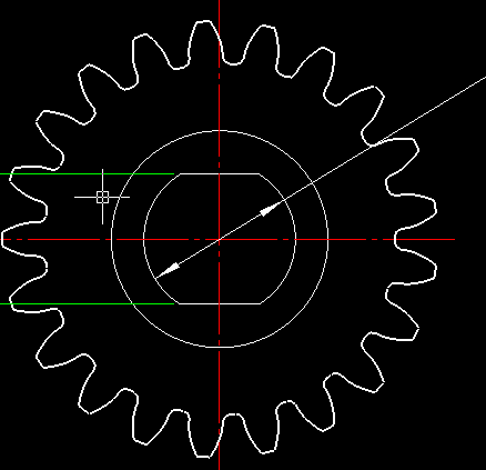

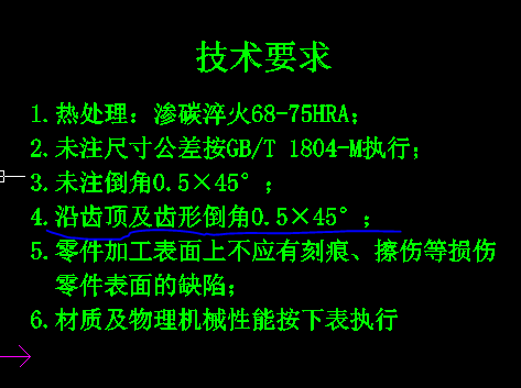

有这么一个齿轮要符合所示的技术要求尤其是第四条怎么做呢?如图:

发表于 2011-8-22 07:45:00 | 显示全部楼层
按这个要求做,很简单:用砂轮式齿轮倒(棱)角机就可以了。
这种设备很便宜的,比铣刀式齿端倒棱机更价廉。如果需要,老徐可以帮你推荐生产厂家。
