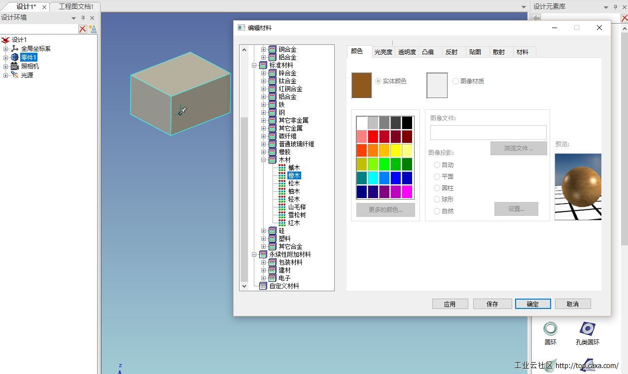

1. 目前实体设计最新的2018版本,已经有材质库,并且可以自定义,可以在官网上下载试用

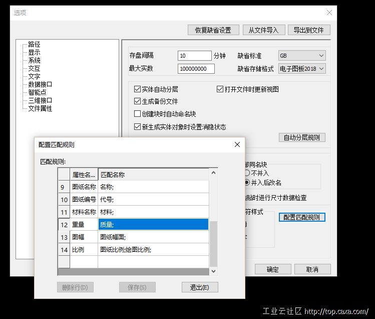

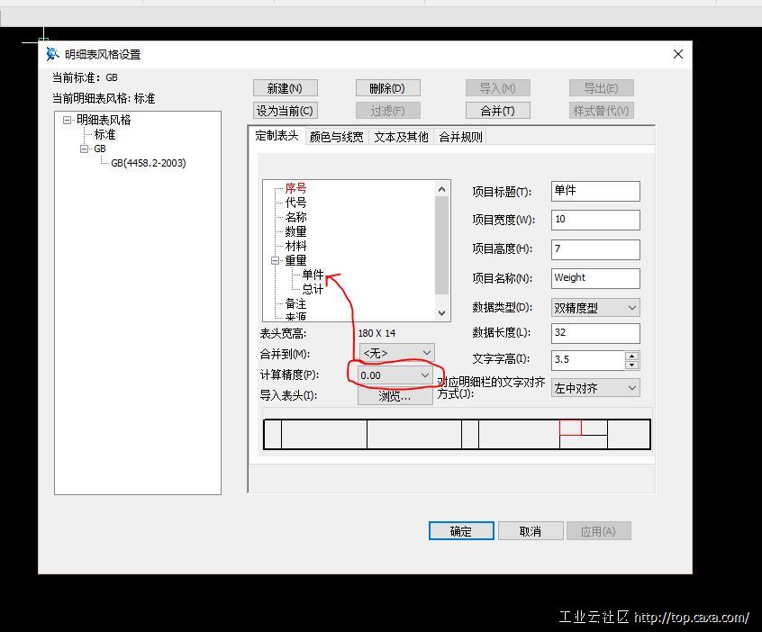

3. 生成工程图时,重量一栏默认映射是三维零件属性中的重量的,也可以自定义设置映射.如果您说的不准确是保留小数点数不一致,那可能是两边的默认精度不一致,您可以在明细表风格中设置一下精度,应该是一致的
