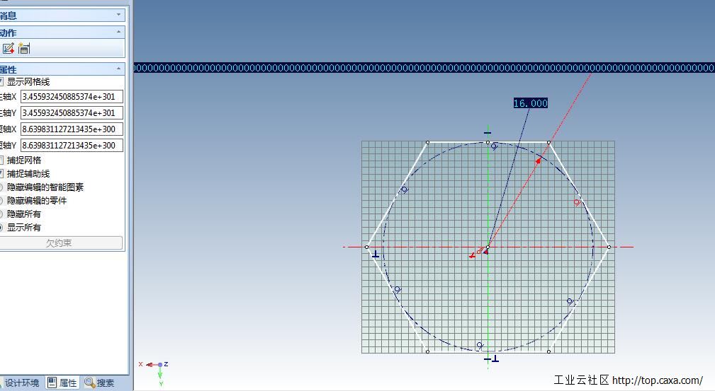

这标注什么情况?
14
 楼主| 发表于 2017-10-11 15:48:20 | 显示全部楼层
回复 2楼clytze的帖子
不是精度问题,是显示好多0000000000000000000000000000000000000000000000000000000000000000000000000000000000000000000000000000000000000000000000000000000000000000000000000000000000000000000000000

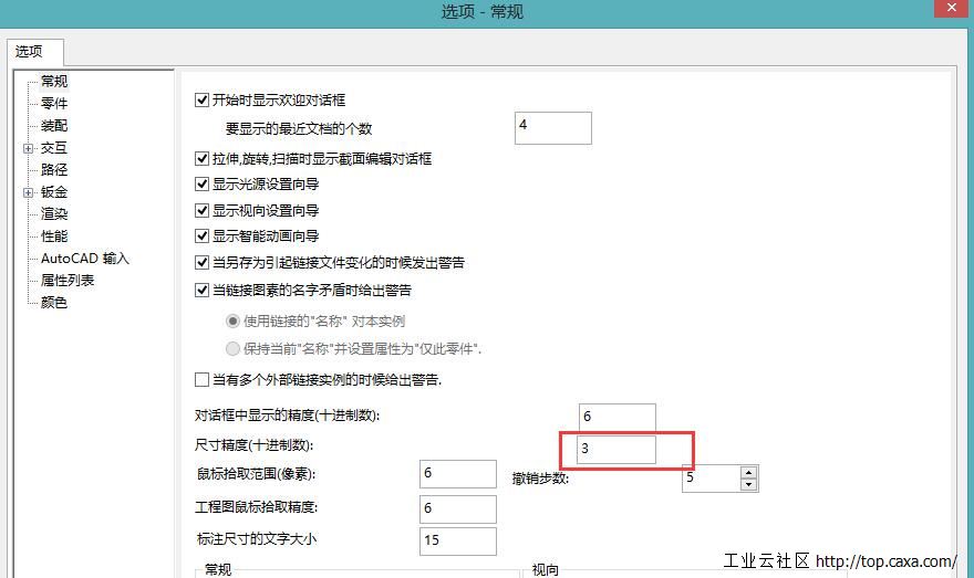

发表于 2017-10-11 15:37:05 | 显示全部楼层
在选项中重新设置一下尺寸精度看能否恢复正常

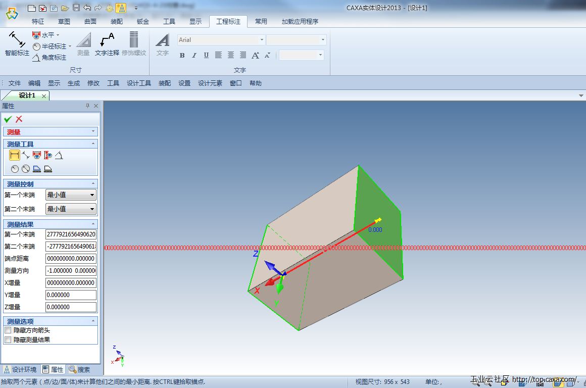

发表于 2017-10-12 08:58:56 | 显示全部楼层
出现多个0情况有可能是之前操作导致了程序出错,此时再在同样的环境中编辑,会记录上次错误的值
根据截图来看,此时的坐标值已经是非法数据了
您可以删除一下临时文件或者重启试试
删除的方法是运行%appdata%,删除CAXA文件夹
