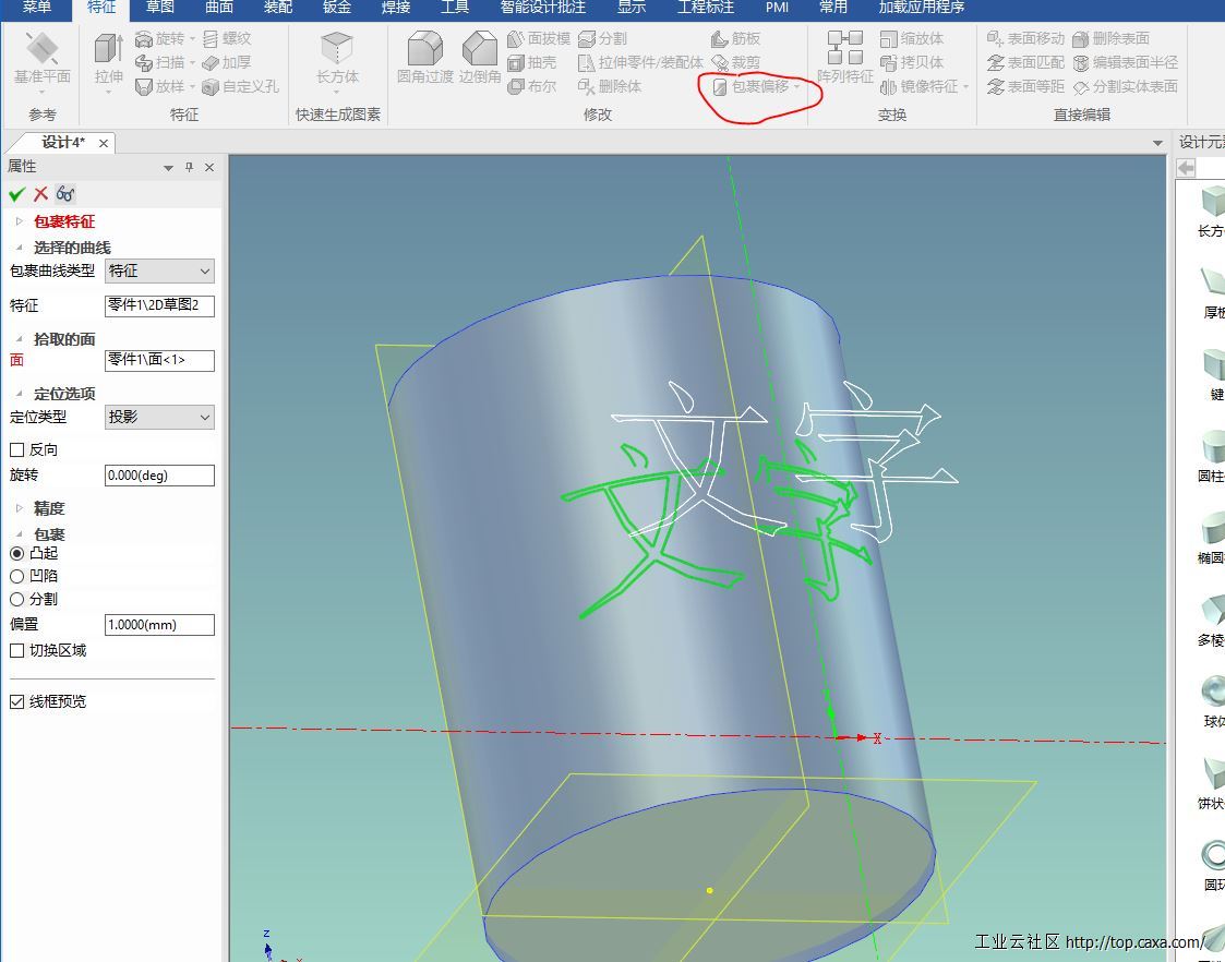

如何在曲面上写字?
1147
7256
7256
发表于 2017-9-15 15:26:36 | 显示全部楼层
可以用包裹偏移命令。在曲面外生成草图,增加需要的草图文字,然后使用包裹偏移,草图在曲面上的投影

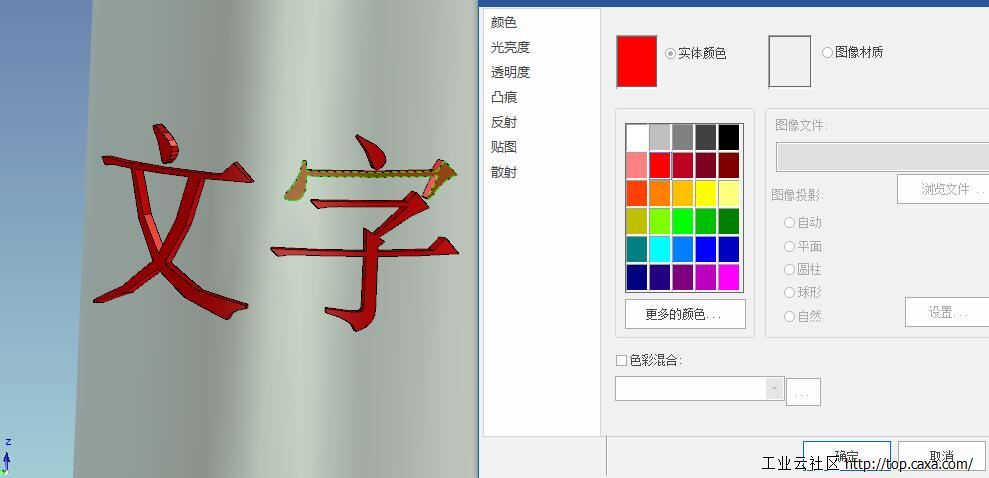

 楼主| 发表于 2017-9-15 15:33:35 | 显示全部楼层
回复 2楼福特司令官的帖子
感谢,能把文字再添加上颜色呢

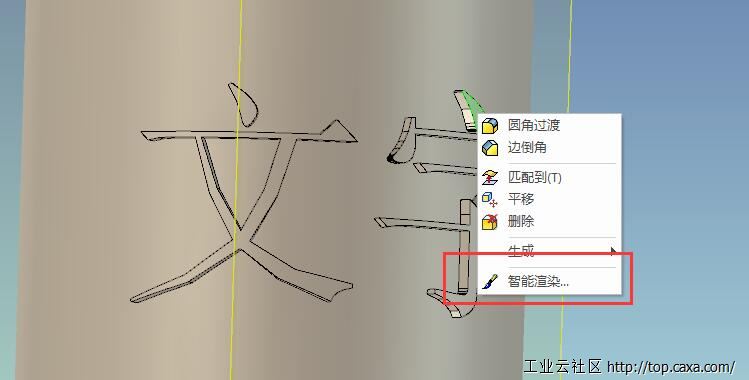

发表于 2017-9-15 15:44:20 | 显示全部楼层
回复 3楼kakaload的帖子
可以,生成文字后,在选择文字的面右键,有智能渲染,可以增加颜色

 楼主| 发表于 2017-9-18 09:26:26 | 显示全部楼层
回复 4楼福特司令官的帖子
谢谢,但是这字体的颜色不能投射到曲面啊!请问能带着颜色投射到曲面上吗?

发表于 2017-9-19 09:53:08 | 显示全部楼层
包裹偏移支持曲线的类型包括草图和曲线
可以投影到曲面上后,再对文字添加颜色

 楼主| 发表于 2017-9-20 08:59:51 | 显示全部楼层
回复 6楼clytze的帖子
你好,谢谢你,请问你这是在那个选项编辑的啊?我用的是15版,没有这个编辑页面啊?我只能编辑草图颜色,没有办法编辑包裹曲线颜色
330
2001
2001
发表于 2017-9-20 11:02:39 | 显示全部楼层
回复 7楼kakaload的帖子
上图所示的图形并没有对包裹曲线或者草图添加颜色.而是生成特征后,对零件特征添加颜色
生成包裹偏移特征后,选取生成文字的某一个面,右键”渲染“可以添加颜色了
由于文字面的数量比较多,一个一个的面添加颜色比较费时费力
建议先对整个零件整体上色,然后再修改文字以外特征的颜色
