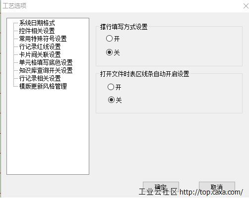

工艺选项当中这几个选项,试了一天也没有试出来是干啥用的!?啥是撑行填写方式?  打开文件件时表区线条自动开启设置?如图中

在帮助5.4中有描述:
主要是针对行显示的一些设置。
撑行,是指隐藏多行记录中间的横线,使行记录整体看起来像一行。开启后,中间的线将自动隐藏,关闭则自动显示。
打开文件时表区线条自动开启设置开启后,在新生成一张卡片时,表区的横线将支持隐藏,在做撑行和块合并操作时,对应的横线将自动隐藏。如果此选项关闭,则不管是合并块,还是撑行,都不会隐藏横线。

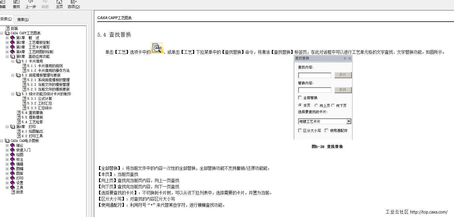

我的帮助和你的帮助咋不太一样呀?
不过还是非常感谢!  我知道啥意思了!
