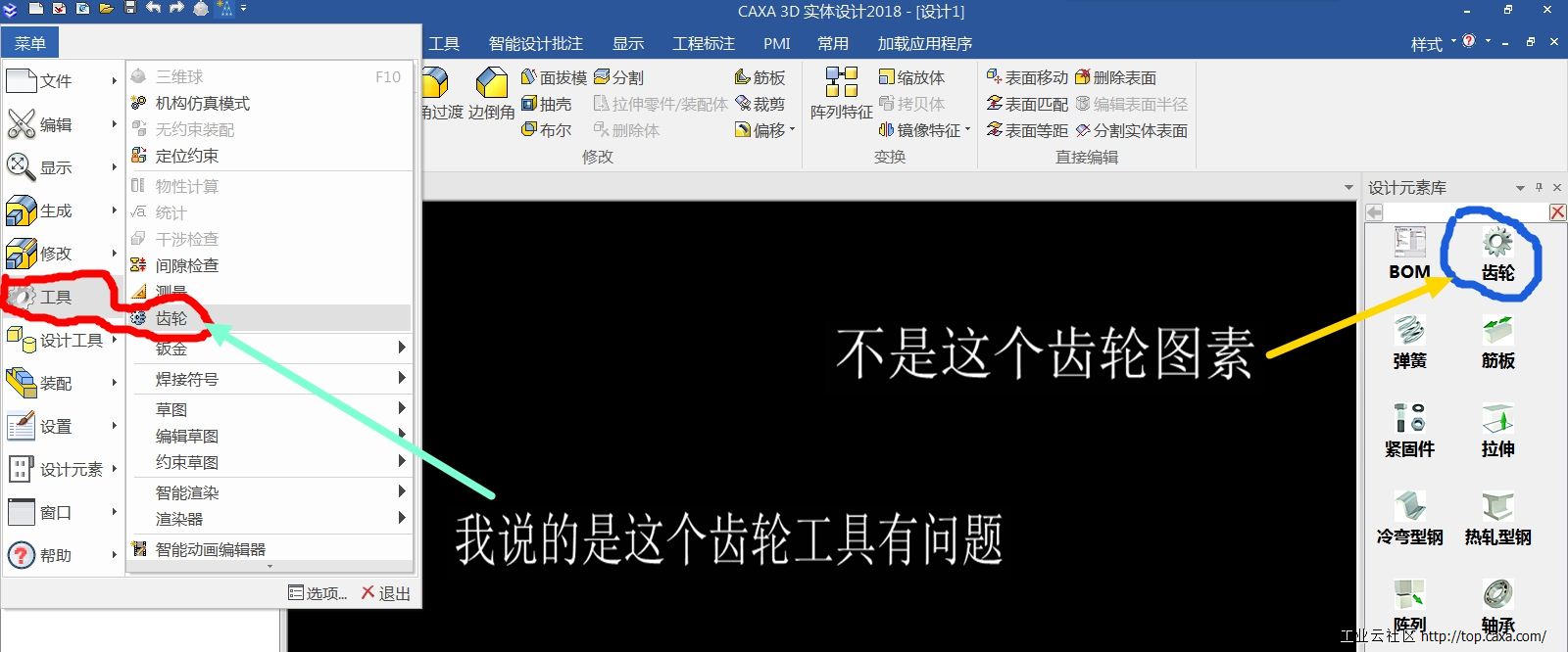

实体2018版新增的齿轮设计工具有严重bug

还是用二维做好来拉伸比较靠谱

我说的是2108版新增功能中的"齿轮设计工具",不是设计元素库中的齿轮图素.其实设计元素库中的齿轮图素的齿顶圆直径是正确的,只是齿形不对.

齿轮.jpg 这是我用实体设计2018做的齿轮

我是用工具中齿轮工具做的,装配里面的齿轮不可用!

CAXA 实体设计 一直以来有这个问题,我一直用二维做好来拉伸的,同感

二维的齿形是对的,三维的齿形是园弧,不是渐开线

我说的装配时和二维的尺寸不一样  还以为我做错了呢
