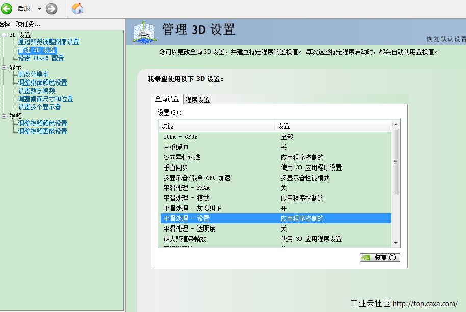

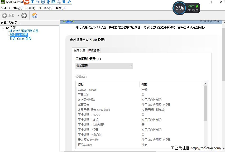

我的电脑原来装了几次实体设计2018试用版都非常的卡,我今天修改了一下设置,一切都好了,运行实体设计2018页非常流利了!
71
529
12951
 楼主| 发表于 2017-6-14 13:29:42 | 显示全部楼层
电脑设置.jpg 我将自由选择改成集成图形就好了

发表于 2017-6-15 16:00:07 | 显示全部楼层
桌面空白处右击,点开显卡控制面板。
