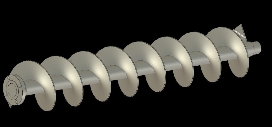

想加工螺旋输送机的螺旋叶片,方法是用3mm板加工成圆环形再切开一个口,将其拉伸到需要的导程,再将其焊接到长轴上,长轴的外径与圆环的内径的关系如何确定,也就是绕轴外径一周的螺旋线长度应该等于圆环内径的周长。如何确定圆环内径,请各位老师帮助解决一下,谢谢!

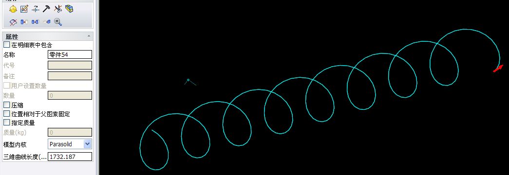

提取三维曲线查曲线长

 楼主| 发表于 2011-8-17 16:31:00 | 显示全部楼层
回复 2# wlb1967 的帖子
谢谢wlb1967老师的帮助,解决了,再次谢谢!
