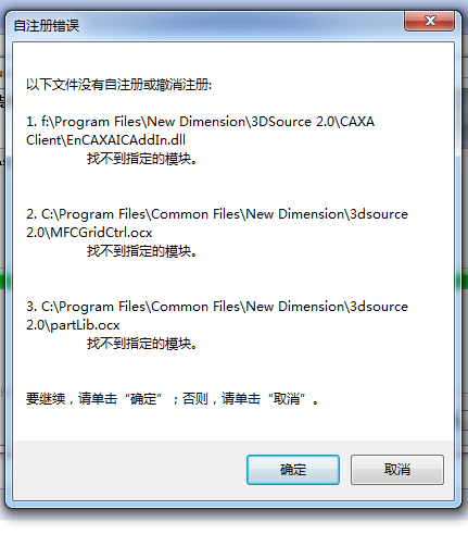

2011 r2 64位如何成功安装3dsource2.0 64位的?
win7 64位 系统
安装了caxa2011r2 64位 试用版
安装3dsource 2.0 64位 出现问题
如下
启动caxa后无 3dsource的应用程序 选项
求解决办法

 楼主| 发表于 2011-8-16 17:26:00 | 显示全部楼层
回复 1# binbin200639 的帖子
在没更新前 ,我准备用2009

 楼主| 发表于 2011-8-20 07:18:00 | 显示全部楼层
没试过 32的caxca在32的win7可用,32decaxa在64的 win7没试过
我安装了虚拟机,不能用的虚拟机里完成
系统下载地址http://www.verycd.com/topics/2787539/

 楼主| 发表于 2011-8-21 00:57:00 | 显示全部楼层
网上下的 联想 win7 oem 旗舰版 64位
就是 上面的结果
一直都是
安装了 2009的实体设计,32位的 3dsource能安装,启动不了,这个放弃了
现在就用 虚拟机了
系统地址:《联想 OEM win7 64位 旗舰版 DIY》(LENOVO_WIN7_UM_64_ZH_CN_RDVD.iso )[光盘镜像]
也许是这个糸统的原因吧!
这些糸统可能在制作的时候 没有正版的糸统完整
我现在觉的还是使用正版的糸统好
建议大家使用原版的操作糸统

 楼主| 发表于 2011-9-16 21:09:00 | 显示全部楼层
现在问题已经解决
3DSource客户端
http://client.3dsource.cn/download_detail.aspx?id=6
最新的版本为2.1
caxa 2011r2 64bits 安装好后,然后安装
CAXA实体设计2011r2 Hotfix1   补丁后
再安装
3DSource零件库 v2.1 CAXA客户端
都装好后 就没问题了
