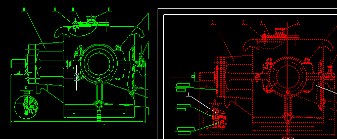

发表于 2011-8-17 07:56:00 | 显示全部楼层
我的是实际图形,

14
14
 楼主| 发表于 2011-8-17 23:51:00 | 显示全部楼层
说明打了2007的Patch!
是不是破解版的都这样?
