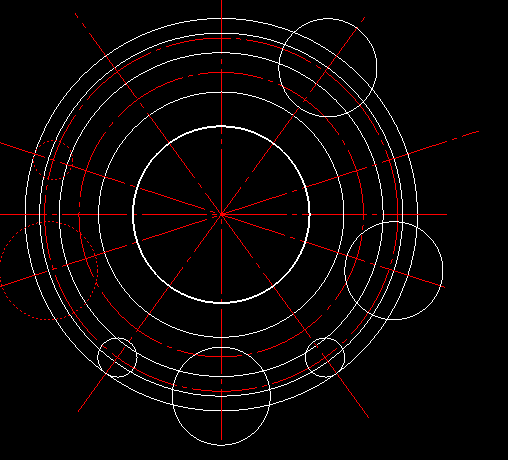

如何画与图中小圆外切与大圆内切半径为30的一个圆?

两点半径方式画圆,拾取切点时,按空格键从弹出的工具点菜单中选择,或按T键选择,注意位置即可。

正确

哪个是大圆,哪个是小圆呢?
