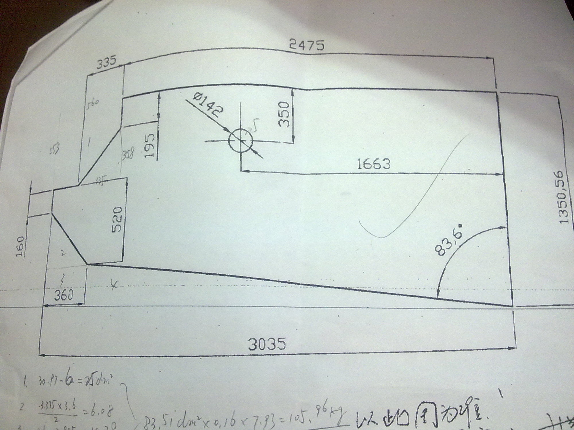

CAXA2007 企业版 画简单的图纸 求高手指导  最近开始学CAXA2007  工作是在家不锈钢切割厂,平常需要画画图纸 但是送来的图纸看的一头雾水 望社区达人 给指点指点 我放上图纸 达人录下 做个视频教程发我下 非常感谢

是这张图纸看不懂,还是不知道如何画?

先画个 3035 X 1350.56 的矩形,然后用平行线命令画好各条线的端点,然后用两点线命令连接。
83.6°的那条线用角度线画,角度83.6+90=173.6

这个图怎么看着那么别扭。这应该是块板件吧,对于3m多的长度、1m多的宽度,0.56的精度有必要吗?
