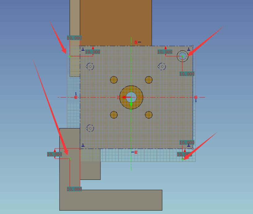

步骤:1、拖入一个长方体图素并编辑大小。
2、自定义孔,将草图的四个点与图素某一面的四个边的投影约束辅助线标注尺寸进行约束。
3、完成草图,设置M6沉头螺纹孔,深度惯穿。确定
这个时候发现只会有一个孔在实体上。

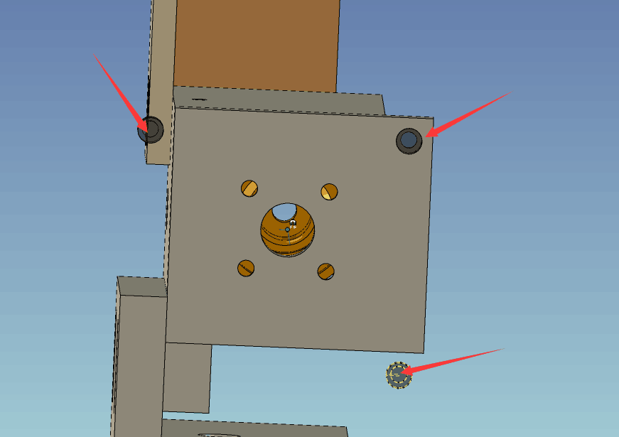

4、再次编辑孔位置,打开草图后会发现有三个孔变到了投影辅助线的外侧。

请增加到x轴,y轴的一个标注约束试试
发表于 2017-6-6 20:54:58 | 显示全部楼层
你直接画圆 标注位置就好了 为什么还要做四个点啊

回复 3楼yuqixia的帖子
不是说做不出。是这个地方有这样一个问题存在。
