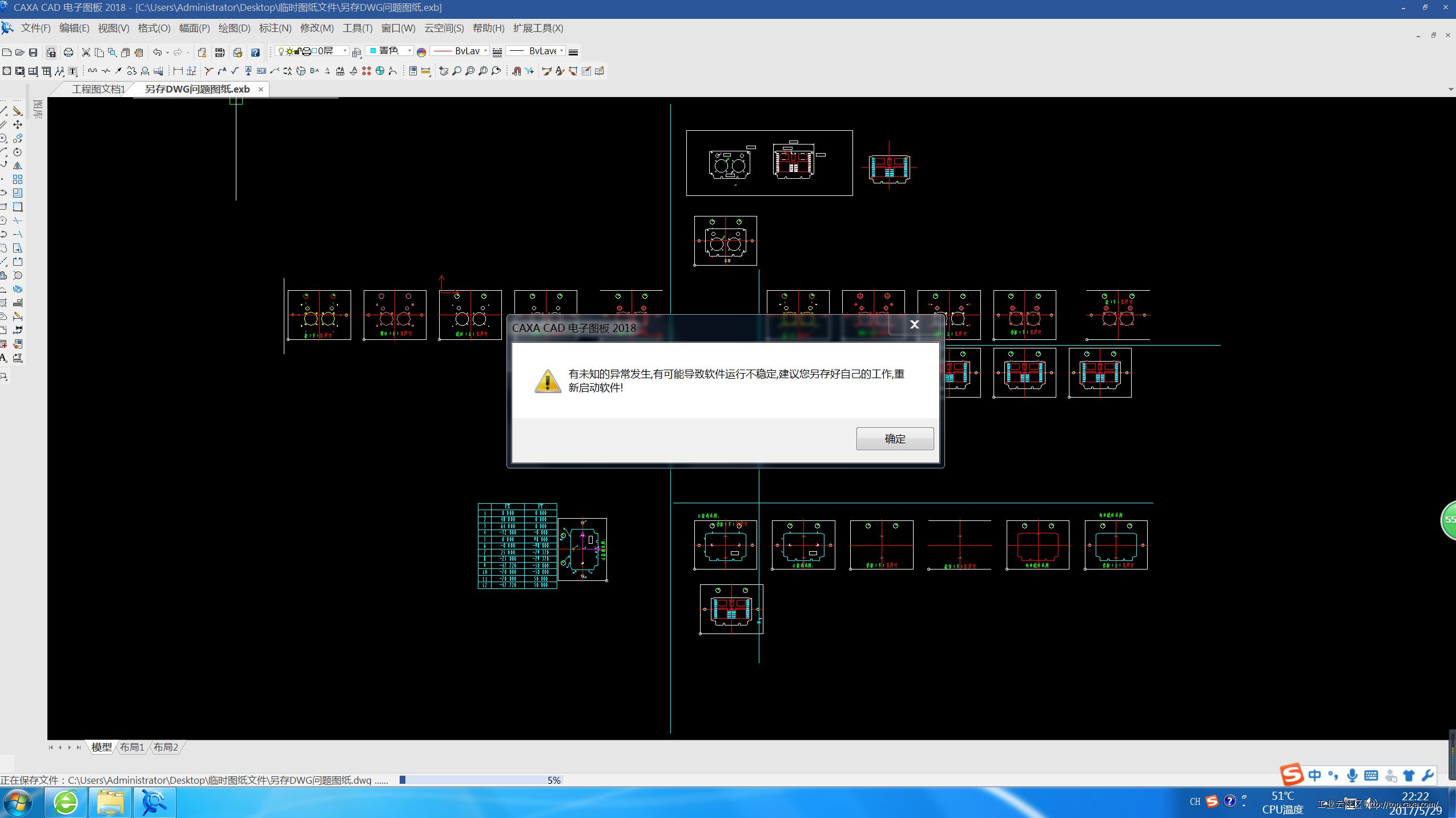

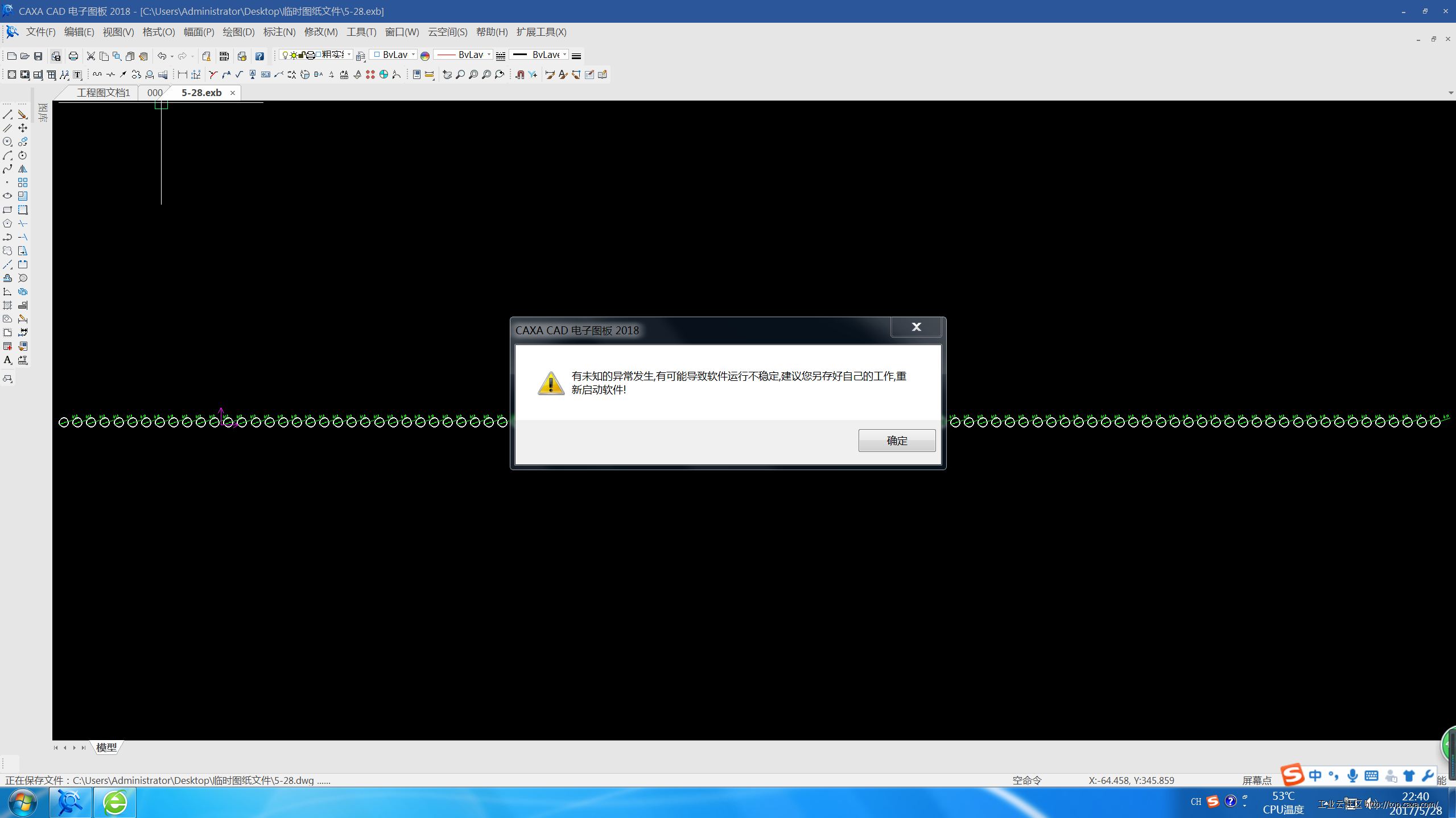

<b><font color="#ff0000">当你画一直径10,然后用平移复制功能成1000个直径10时,再另存为dwg格式即失败,提示有未知异常发生。用dwg格式打开字节为0,各位试试(注:特别开发着的作者试试看)你们看看是不是这样!我用几台服务器主机都是这样,这是caxa软件本身严重问题,出现这样的低级错误,真你删除其他元素只保留一个圆,都另存不了dwg格式,文件很小字节,你试试找出原因的令人。。。。。。 不能和Autocad交换数据,电子图版只是镜中花;或者你们闭门造车孤芳自赏。这是浪费大家的心血,感到非常的痛心/(ㄒoㄒ)/~~,正所谓千里之堤毁于蚁穴。</font></b><font color="#ff0000"><b>你删除其他元素只保留一个圆,都另存不了dwg格式,文件很小字节,你试试找出原因.</b></font>

 楼主| 发表于 2017-5-28 22:41:47 | 显示全部楼层
另存dwg格式失败图片

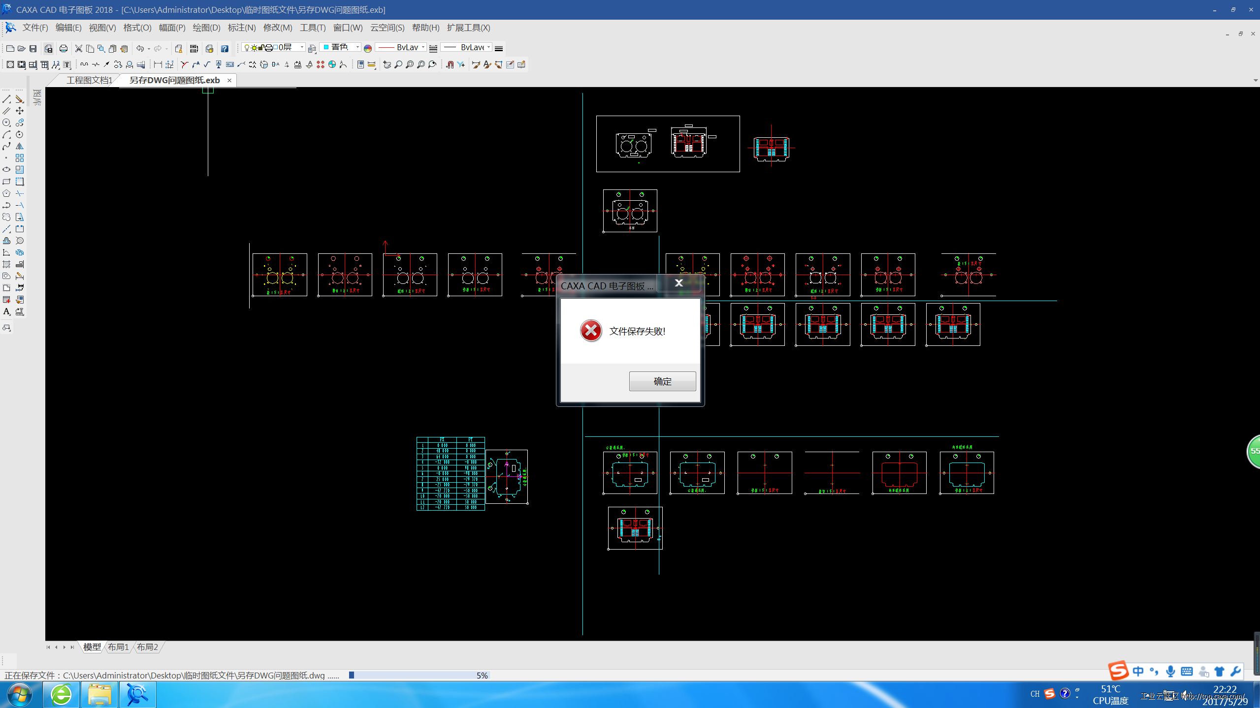

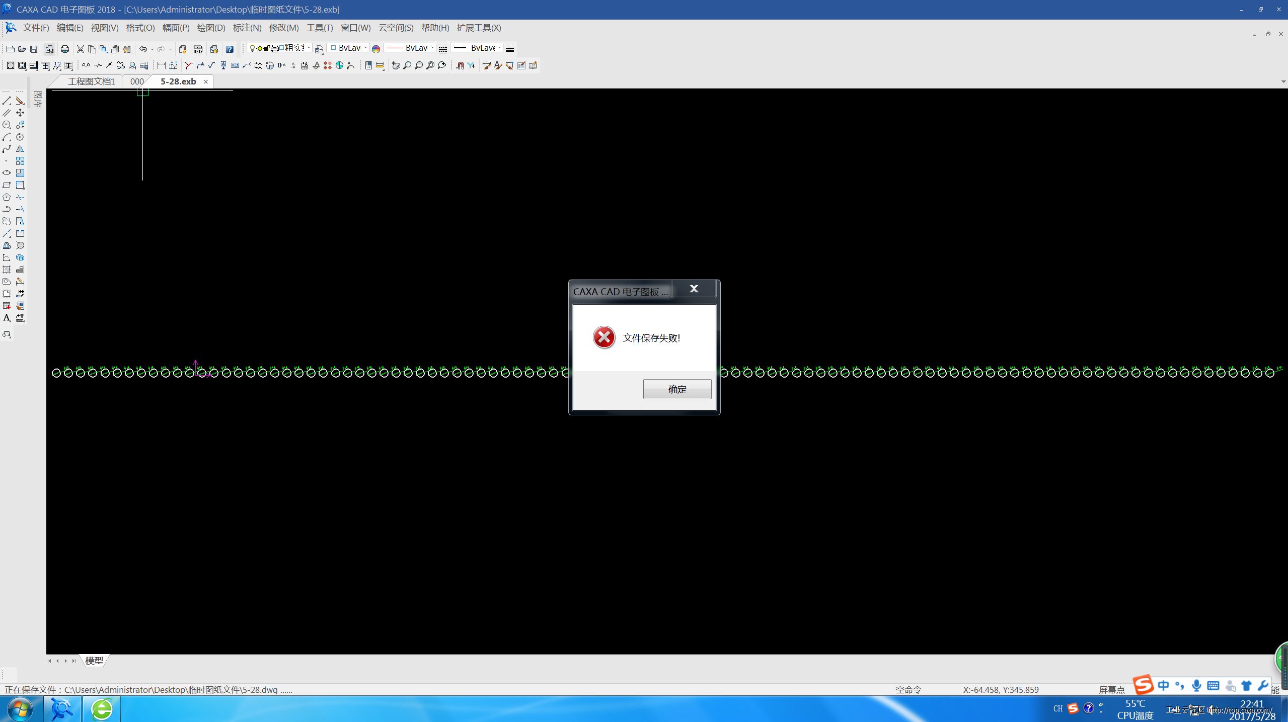

 楼主| 发表于 2017-5-29 22:27:35 | 显示全部楼层
回复 2楼8630的帖子
另存dwg格式失败图片
