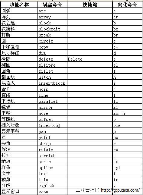

发表于 2017-5-20 13:57:26 | 显示全部楼层
caxa已定义的键盘简化命令:
a,b,c,d,e,f,h,i,j,l,m,o,p,r,s,t,xa,b,c,d,e,f,h,i,j,l,m,o,p,r,s,t,x,z
