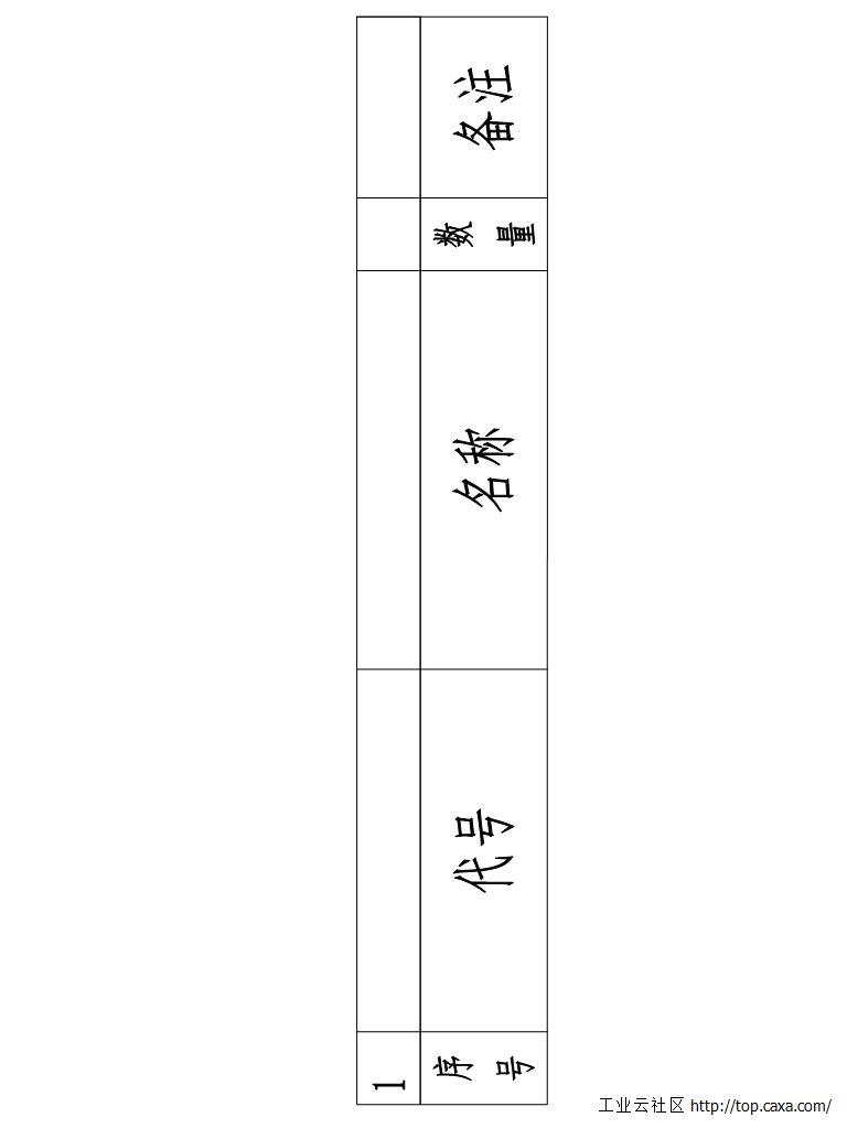

<br> 明细表.jpg <br>明细表中表头中“序号”两字如何竖排

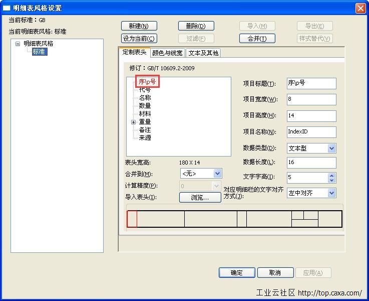

样式管理中序号这样写:序\p号
