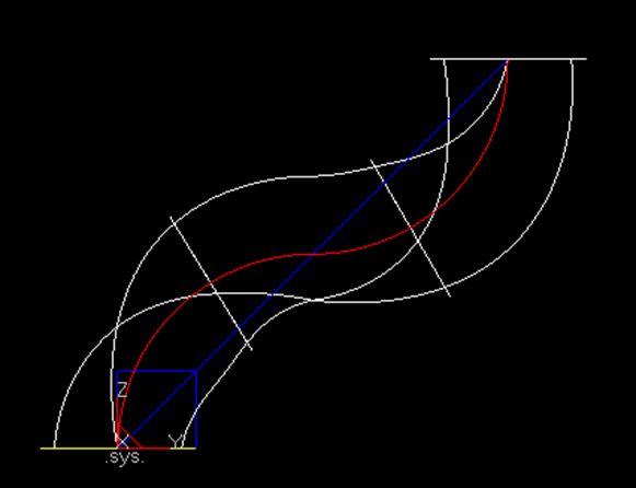

关于“导动线&平面”的生成规则是这样描述的:
截面线按以下规则沿一条平面或空间导动线(脊线)扫动生成曲面。
(1)、截面线平面的方向与导动线上每一点的切矢方向之间相对夹角始终保持不变;
(2)、截面线的平面方向与所定义的平面法矢的方向始终保持不变。

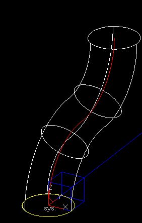

关于第二条的理解,这个平面法矢是不是就是定义截面线的平面方向的?我做了一个曲面,还不是很理解这个方法。

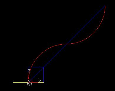

*导动线(红色)为在YZ平面内两个R25相切的1/4圆的组合。
*截面线黄色)是在XY平面内的R10的圆
*定义平面法矢(蓝色)的线段坐标为(0,0,0)和(50,50,50)
如图所示

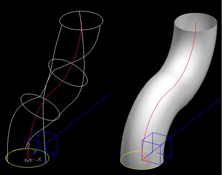

生成的曲面如下图所示,左侧为不着色,右侧着色
在YZ平面的显示为
14
96
49
49
 楼主| 发表于 2011-8-14 10:28:00 | 显示全部楼层
按照我的理解:
既然截面要按照平面法矢的方向放置,那么曲面的开始和结束部分就不应该仍然平行于XY平面。
在YZ平面显示图上,中间截面的方向也不是和平面法矢垂直的。
所以我觉得还是我没有正确理解这种曲面生成方法的规则,
还望哪位大侠用最直白的语言给解释一下!

 楼主| 发表于 2011-8-14 10:35:00 | 显示全部楼层
从线框图中可以发现截面圆在导动的过程中发生了绕着自身中心轴的旋转,这和固结导动时形成的曲面是不一样的。它的被迫旋转肯定也是为了满足一个约束条件吧?
下面是对比的固结导动的曲面图,当然,它的思路就很清晰简单了。
162
5045
51172
