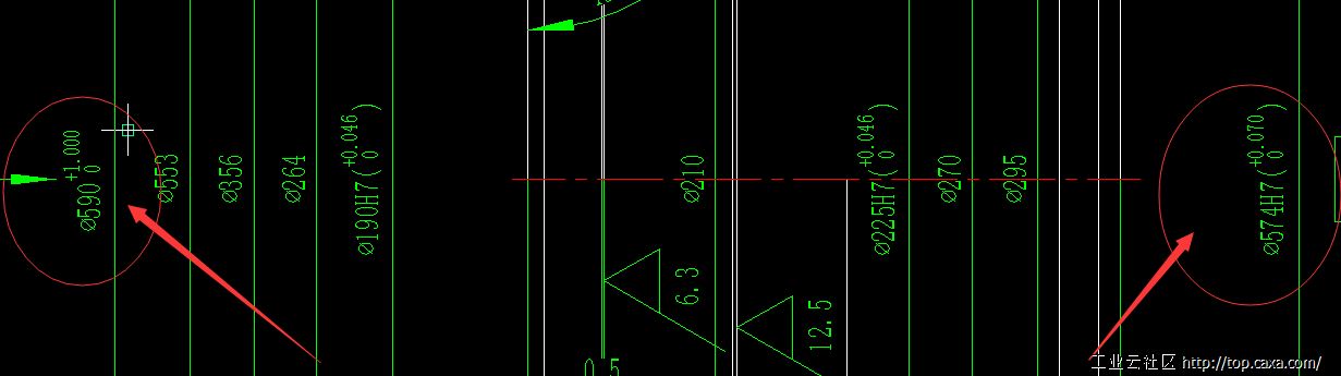

caxa2016电子图版尺寸公差精度问题
发表于 2017-5-3 15:59:07 | 显示全部楼层 |阅读模式
不是末尾的被压缩就是,就是整数后带零,我的设置是“尺寸——公差——零压缩——后缀/不压缩后缀则补齐精度到位”。

发表于 2017-5-3 17:06:55 | 显示全部楼层
回复 1楼1366238272的帖子
1.“尺寸——公差——零压缩——不压缩后缀则补齐精度到位”
得到的结果是增加零补齐精度位数
2.“尺寸——公差——零压缩——后缀”
得到的结果是末尾的零被压缩掉了
这都是正确的行为,不是程序的问题。
不知你想要什么样的显示效果?
 楼主| 发表于 2017-5-3 17:40:05 | 显示全部楼层
不压缩后缀则补齐精度中,如果偏差是整数 ,可不可以不要后面的零呢?

发表于 2017-5-4 08:37:23 | 显示全部楼层
回复 3楼1366238272的帖子
不能,这就有些矛盾了,
如果不想要后边的零,可以不设置“不压缩后缀则补齐精度”。
如果想在一张图纸中有的标注偏差是补齐精度,有的不补齐精度,可以创建多个标注样式,不同的标注使用不同的标注样式就可以
 楼主| 发表于 2017-5-4 10:38:44 | 显示全部楼层
如图, 我是想把590上偏差1后面的零去掉,574上偏差最后的零留着。另建标注样式也是个办法吧。
