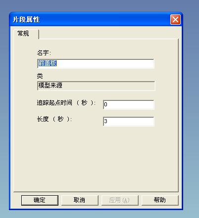

大家好,我做一个三维动画时,在编辑器里想调整动画的时长怎么做,单个片段的时间修改时提示:会被父系轨道修剪。这三维动画不会有时长限制吧。这父系轨道在哪调,谢谢

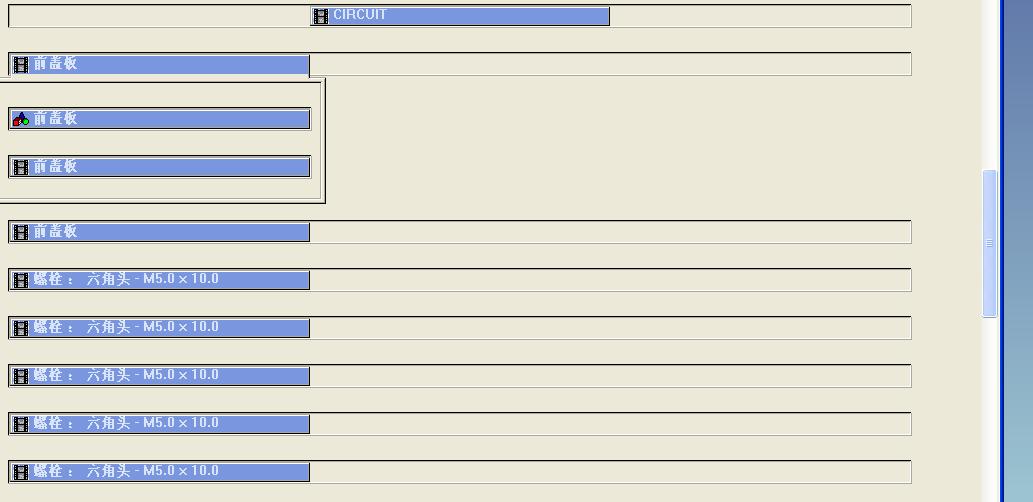

发表于 2011-8-13 15:19:00 | 显示全部楼层
智能动画编辑器右键蓝色长条--展开--有三个长条最上边的就是父系轨道

 楼主| 发表于 2011-8-13 15:35:00 | 显示全部楼层
是这样的,我有一个动画,里面有好多个部件的动画组成,比如说有一个部件叫端盖,他的时长是3秒,我现在想改成30秒,但他所在的导轨(父系轨道)长度只有9秒,我现在想改的就是那个父系轨道,你所说展开后有三长条我知道,三条全是蓝色的。我说的是象“前盖板”这样,想把他时长改成30秒,但是他所在的导轨(灰色那个长框)。描述可能不怎么清楚,不好意思

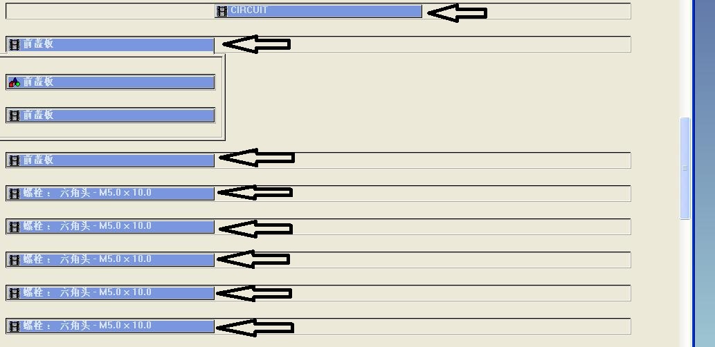

发表于 2011-8-13 20:46:00 | 显示全部楼层
楼主啊,点击箭头所示的蓝条,右键选择属性,就可以修改了
162
4995
50871
发表于 2011-8-13 20:47:00 | 显示全部楼层
补充一下,就是在长度哪改动
