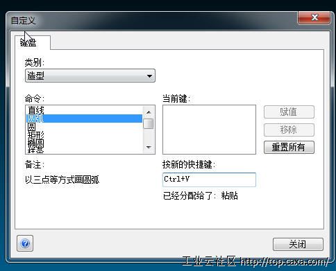

2,没自定义快捷键的选项

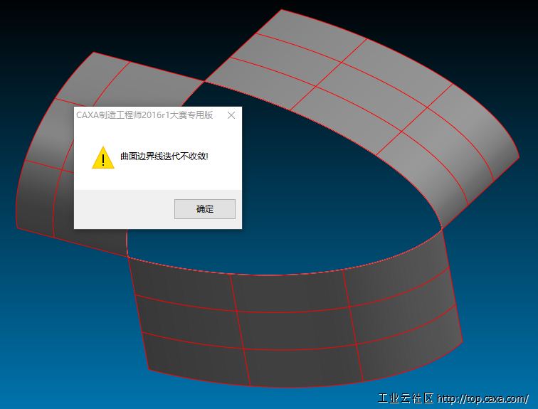

8,曲面拼接:按照自带的帮助文档里的示例图来做两面拼接和三面拼接总是失败,报警是“曲面边界线迭代不收敛”

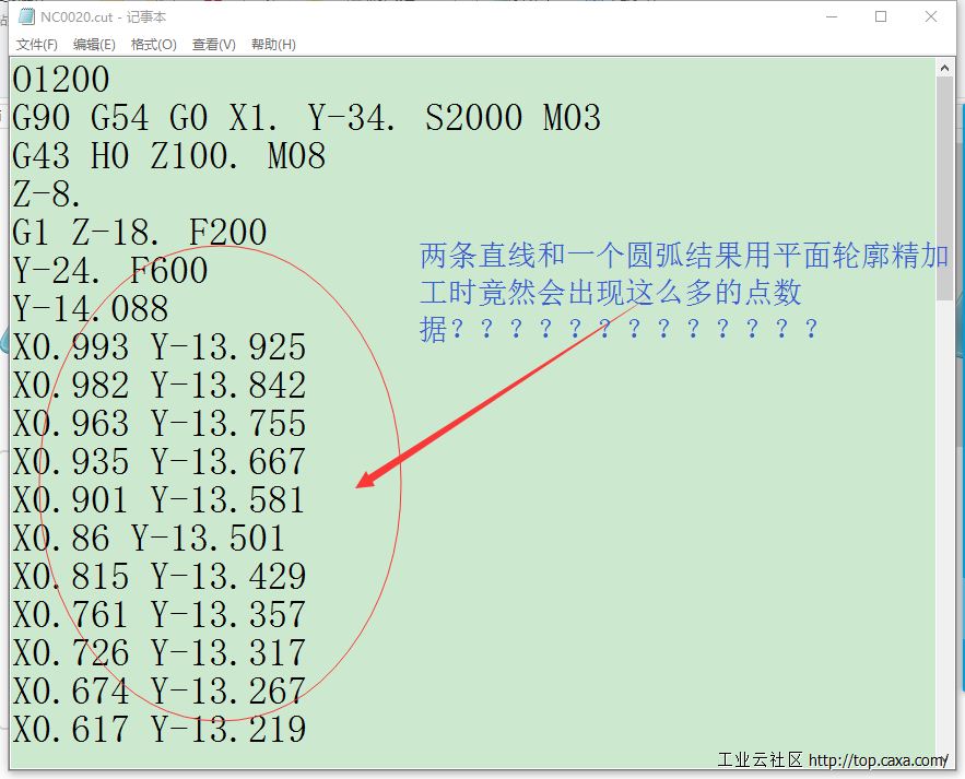

11,第174页“(2)指定孔的定位点时,点击平面后按回车,可以输入打孔位置的坐标值。 ”,但事实上不能输入打孔位置坐标

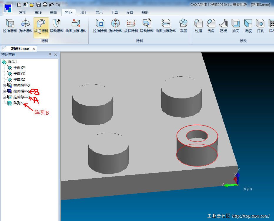

13,在实体阵列中有“【注意】 如果特征 A 附着(依赖〕于特征 B,当阵列特征 B 时,特征 A 不会被阵列。 ”,不知道怎么理解

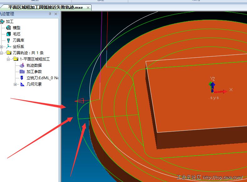

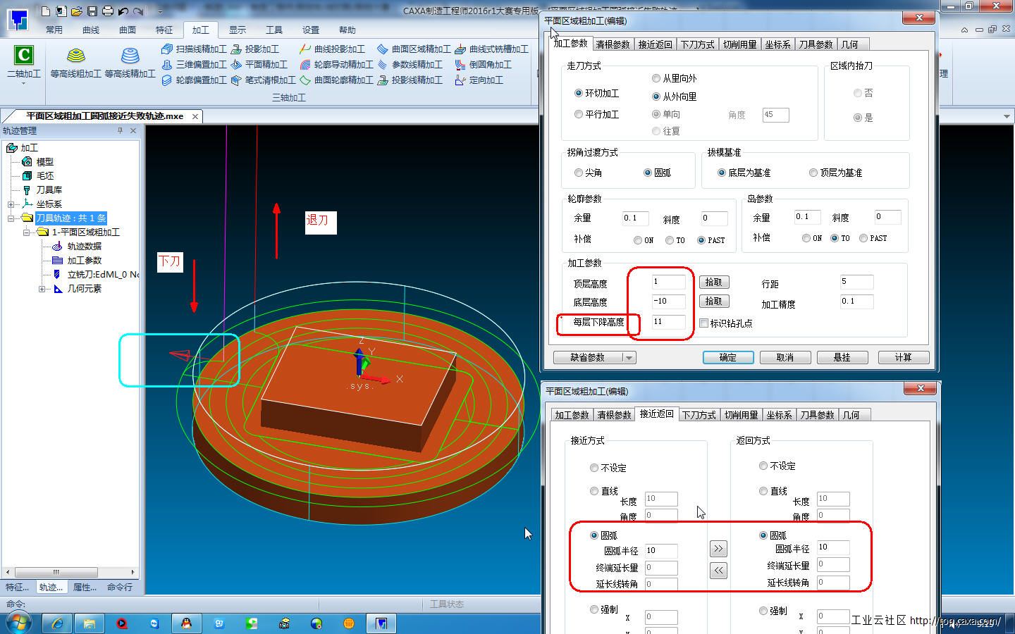

15,平面区域粗加工设置接近返回参数,设置为圆弧接近时,接近轨迹错误,设置圆弧接近的目的是为了从远处切入,结果设置圆弧接近后刀具路径有圆弧,但是直接在内部下刀。
平面区域粗加工圆弧接近失败轨迹.rar (63.97 KB, 下载次数: 5563)

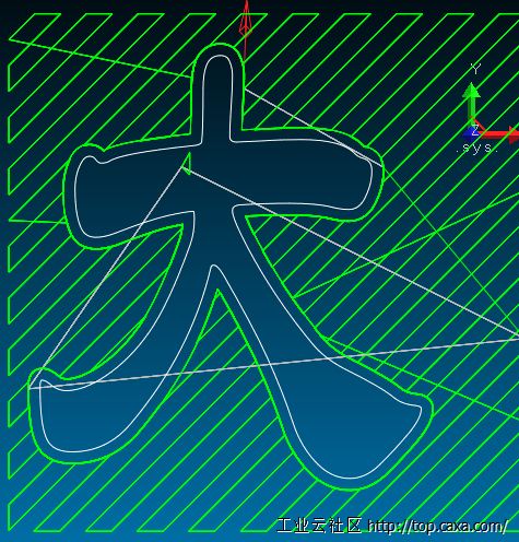

    刻字描线时实际没有余量了,描线的轨迹意义不大!能否给描线留量呢?

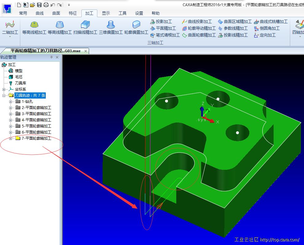

798

2,没自定义快捷键的选项
      答:这个有,在上测的功能面板上,右击,右键菜单内有个"自定义",里面可以设置
       答:这个我试了一下,没问题,可能你画的三个面没有真的收尾链接。你可以用我做的模型再试试 (当然你也可以吧你的模型非给我我再试试)
曲面拼接.rar (444.97 KB, 下载次数: 5552)
后面有任何疑问,都可以继续提,记得把附件一并传上来,以方便重现问题。

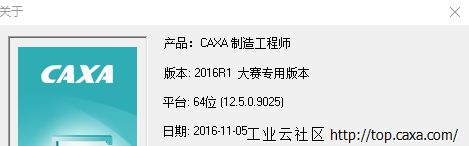

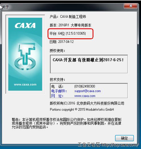

以上问题,以及你的版本记得下次写清楚了,就怕不是发布版( 在制造工程师界面下,打开其帮助 内的关于,就看到了),
是发布版的问题的话,确认后,最新ME那边正在改, 这些问题会再打补丁后消失。
后面有问题,可以继续补充,最好能告知我一下,谢谢, 邮箱“lyl_198174@163.com “或者qq:93645010
        答:比如在一个长方体上,通过建草图,拉伸出个B特征,然后再在B特征上拉伸除料个A特征, 后面阵列时,如果选择的是B,则阵列结果上不包含A除料特征的效果
         答:这个也是个特殊情况问题: 这种情况虽然可以通过一些手段避免,但无论如何,默认参数下,这类问题应该自动避免。这个我已经告知相关人员.
                     这个模型,下刀只加工一层,下刀一次为11毫米,按照老的办法一层1-2毫米,没问题,但是这种情况就会出现扎刀。
          15.1.无论如何,下刀也应该从外侧下刀,然后圆弧接近,不能从模型内部,除非这个毛坯本身就是一个 “凸” 形状
                本案例中,毛坯定义成圆柱了,则下刀要从外部慢慢接近。
          15.2.下刀为了避免这类情况发生,下刀时,需要加“螺旋状的”下刀(类似等高线粗加工的“加下刀”功能)
          15.3. 如果15.2实现的话,一次下刀11mm,,轨迹间隔又特别厚,刀具是否吃的消,机床是否吃得消。 因此,每次吃刀厚度大的情况下,也需要考虑其和轨迹间距的问题了。
               这就促使,今后是不是也需要开发一个类似“旋风铣”,这类的功能,这样三轴平面加工时,切削效率会大大提升。

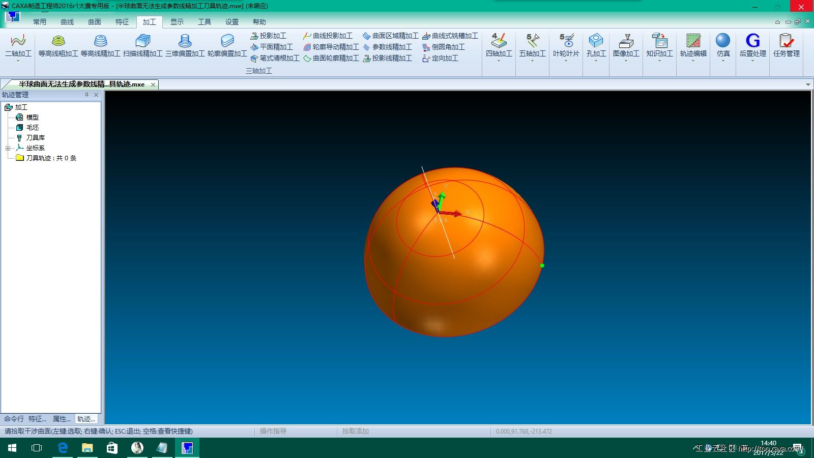

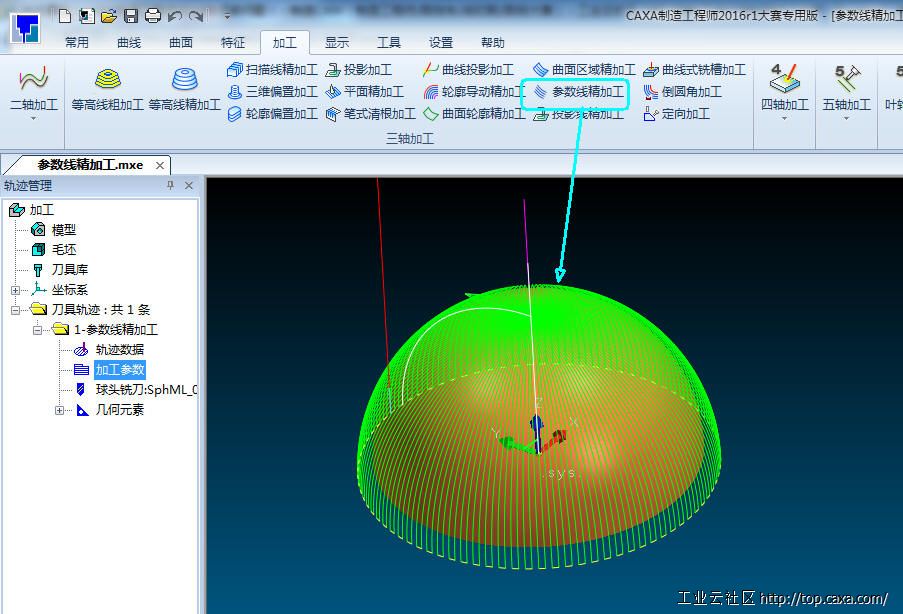

16,半球曲面选择参数线精加工竟然会导致软件死在哪里,搞不出刀具轨迹,不知道是啥原因?
        答:这个你在试试,我这没发生,但不代表没事。你把你那个附件上传一下,我再试试。发给我的已经过期,没下载下来。(另外附件因添加轨迹特别大的话,可以先压缩一下,就会变得很小的)

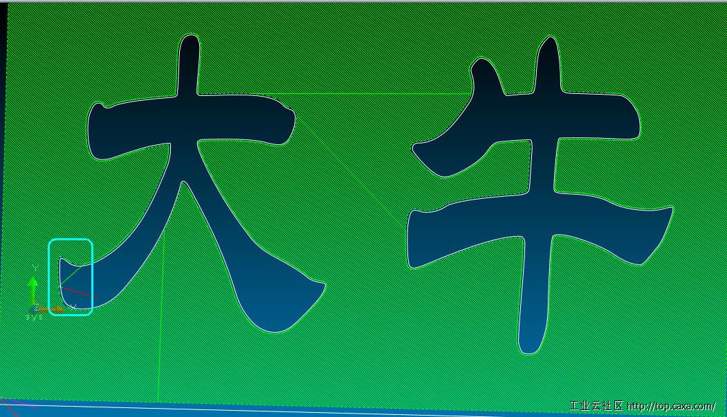

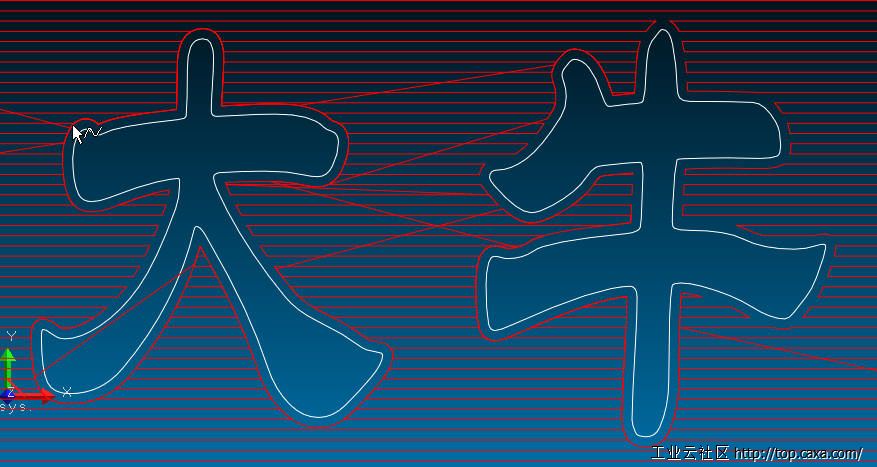

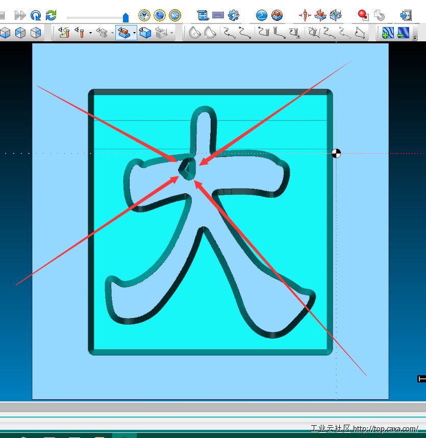

17,刻字加工出现过切现象,简单的一个“大”字也会过切!(曲线组合之后,过切现象解除);
      答:文字确实会出现过切的问题,特别是多个文字同时被切割时,你这个过切我也遇到过,比较特殊,你最好把这个文件传到这个帖子上吧,你给我的附件过期了,没下载下来,不过,文字过切,一般的都是内一个文字外轮廓完成后,去切割另一个文字时,它不抬刀到安装高度,走刀时造成的。这个问题已经再次告知相关人员了。

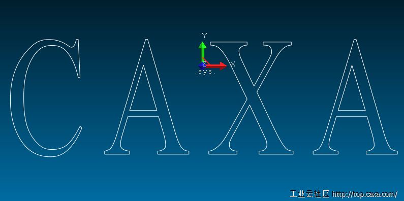

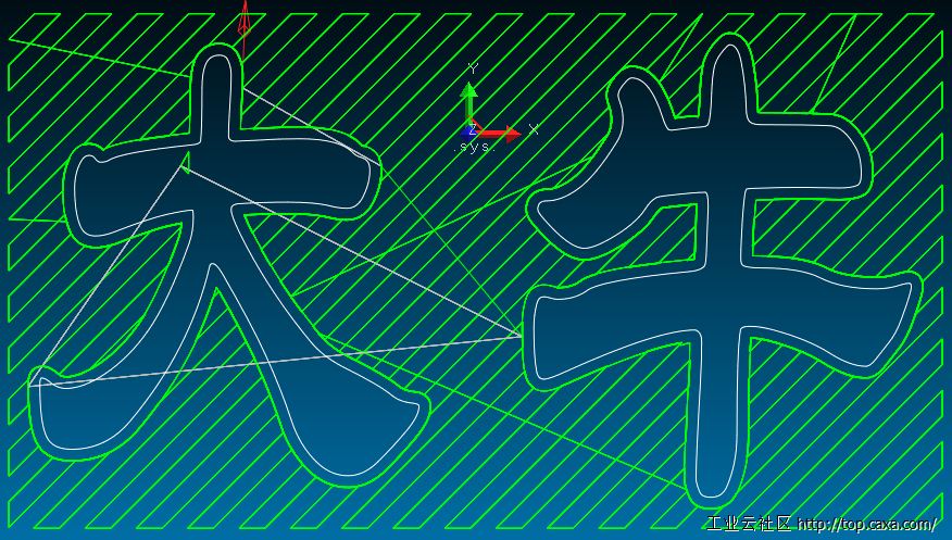

18,文字定位点位置,中心方式失效,不是中心,左右是中心,上下不是中心,不知道是何原因?
     答:他这个文字,是从实体设计的文字借鉴过来的,因为没有文字包围盒的概念,他不是类似电子图版,文字包围盒不变的情况下,文字相对于包围盒,在包围盒内是处于其左上角、还是右下角,这样字面理解和实际运动是一致的。比较好理解。
         这个文字,文字有个整体移动的锚点, 在锚点不动的情况下,切换一种排列方式后,文字要移动位置,说的不是文字相对锚点的位置,而是移动结果,锚点相对于移动后的文字的位置,也就是说,锚点相对文字是处于左上角、还是右下角。  就是这点很绕,不符合实际,搞得交互起来头会晕。呵呵
      另外,如果理解上面的意思,权且接受上面的理论, 则再去看这些文字排列方式,基本上就对了,但是,还是有些偏差。文字顶部中心对齐时。文字还是整体偏下。 这就造成,有几个排列方式下,文字的位置和预期的还是不太对。
       文字这块是上个版本从雕刻软件继承过来的,包括17.的雕刻问题,确实需要再好好屡屡这些细节了。

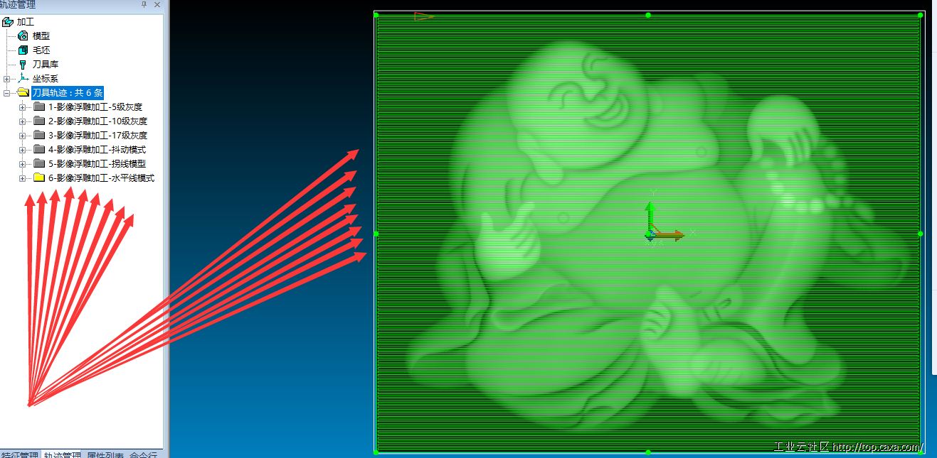

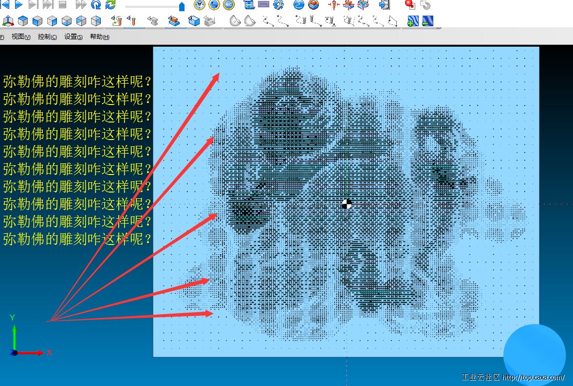

20,影像浮雕加工雕刻模式的刀具轨迹没有区别
       答:图像浮雕加工和 影像浮雕,主要是加工参数列有区别, 针对的图片质量也不一样。
           图像浮雕加工,只是对色彩通过简单申请对比,把其转化为黑或白色,然后进行凹凸算法处理,进行矢量化,色彩有块化的趋势,进而生成凹凸轨迹。
           影像浮雕加工,是依据色彩的,明暗程度,进行不同灰度等级的处理,色彩有颗粒化的趋势,就是点云状,点状马赛克化。 这个计算了大,要求的图片质量相对没有图像的高,一般没有预显,想看预显效果要单独单击“加工参数”界面上的 “效果预览” 才能看到效果,当然其还有一些其他功能。
           具体需要去尝试一下才行。

2503
14721
发表于 2017-9-22 09:11:37 | 显示全部楼层
大赛用的是2016r1,没有2016r3这个版本。2016r1老地方有,其它高于这个版本是中间版本,请不要使用。
