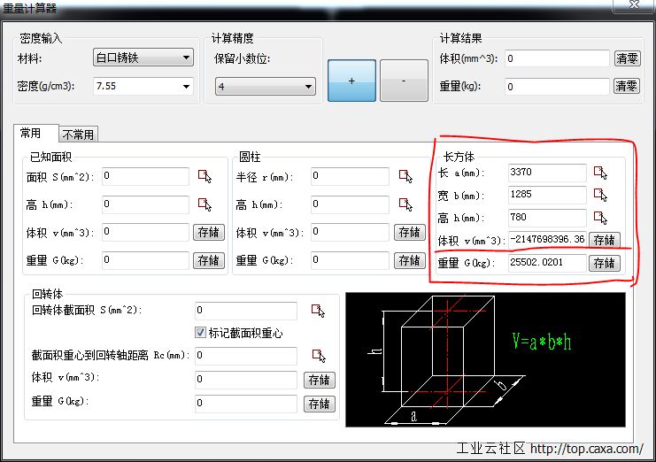

安装CAXA CAD2018以后首先测试了一个在2016中就存在的漏洞,结果2018依旧存在。
在 工具/查询/重量 计算中,只要体积数值达到2147483648就出错,变成-2147698396.3647。这其中有另一个问题,也可以使计算出的体积数值达到2147483648时不变成那个错误的-2147698396.3647,不过这也是个漏洞,不再解释怎样实现了。
不知道说的对不对,请谅解。

回复 23楼doodigen的帖子
谢谢反馈,该问题已提交,尽快解决。
