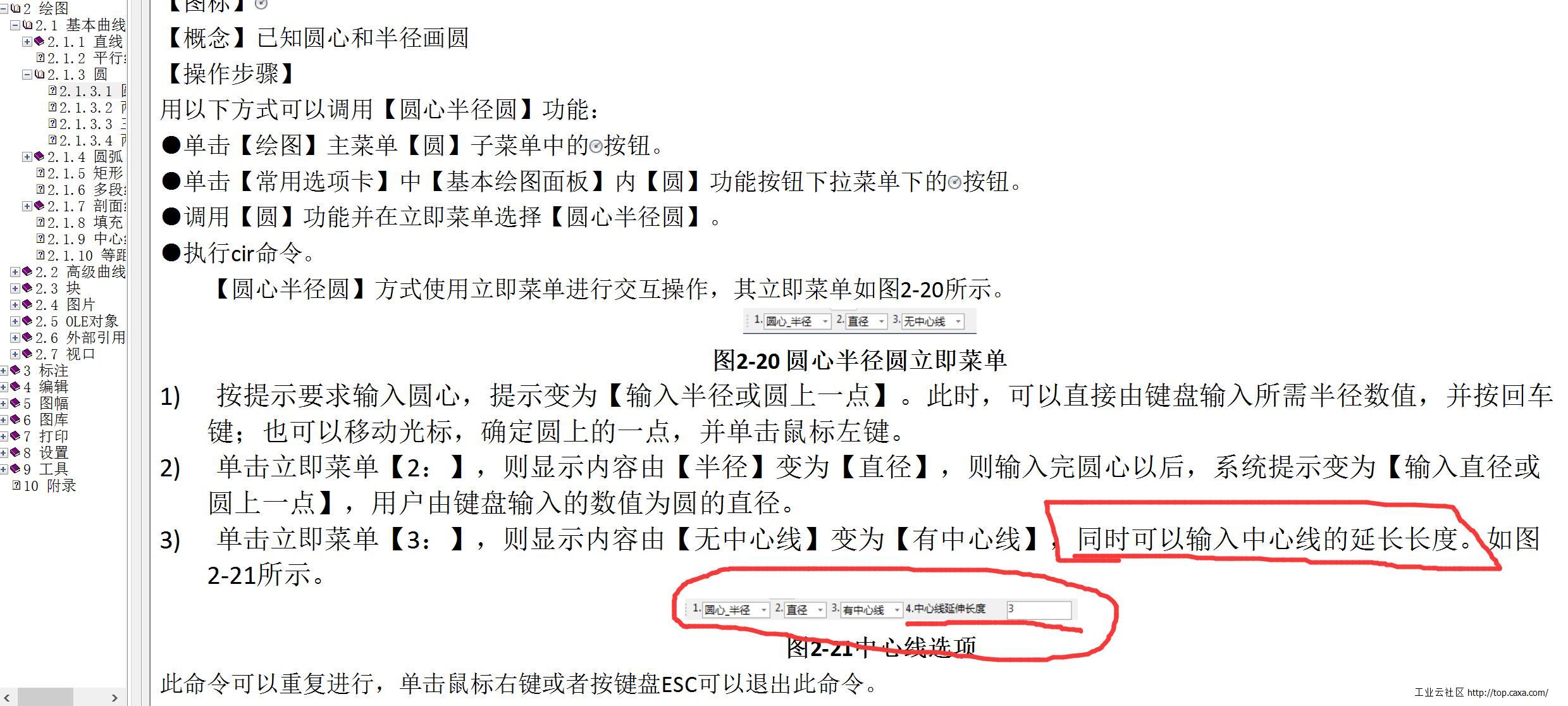

有时候多看看软件自带的帮助文件是个好习惯
 楼主| 发表于 2017-4-6 10:19:56 | 显示全部楼层
按此修改中心线延伸的长度永远超出轮廓线。无法不超出轮廓线。
我的问题是“”中心线不超出圆的轮廓线“”
 楼主| 发表于 2017-4-6 10:24:17 | 显示全部楼层
回复 3楼benjamin的帖子

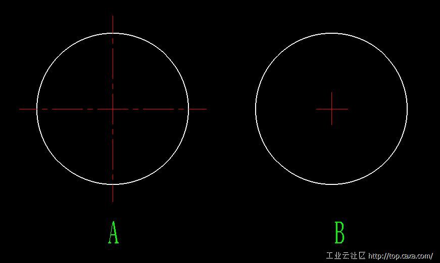

附图,常规为A图,想统一修改为B图
