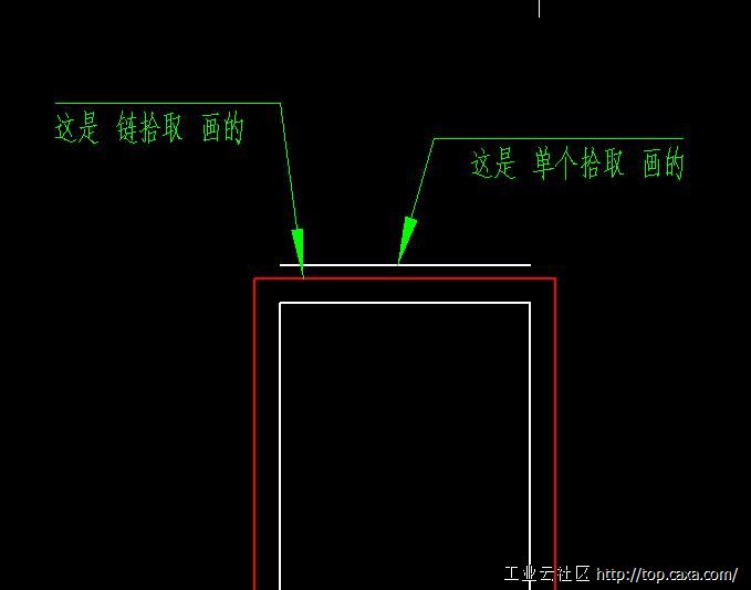

自从更新2016后,在使用等距线的时候,跟之前的版本不同了,这个功能使我很苦恼!
比如在 B图层下,想给 A图层的一条直线画一个等距线,结果画出来的等距线 的特性还是A图层的,之前的版本这样的情况,画出的等距线应该是B图层的了。
有哪位大侠指点下,哪里设置下能将其功能调整回 原来的版本。
PS:发现 “单个拾取” 时,就会出现上面所说的问题,但若改用“链拾取”时,则功能就会正常!!
是不是2016工程师调试的时候出现的BUG还是 新功能呢?我觉得这样的改变,太不好用了!!有同意的朋友吗?

之前的修改是因为不同的用户提出过不同的需求,后来发现两边都无法满足需求。
针对这个问题,我们在即将发布的2018中增加了一项立即菜单,让用户自己设置,来满足应用场景。

有这样的自定义设置,确实能满足不同客户的各自需求,期待2018的发布!!加油CAXA
