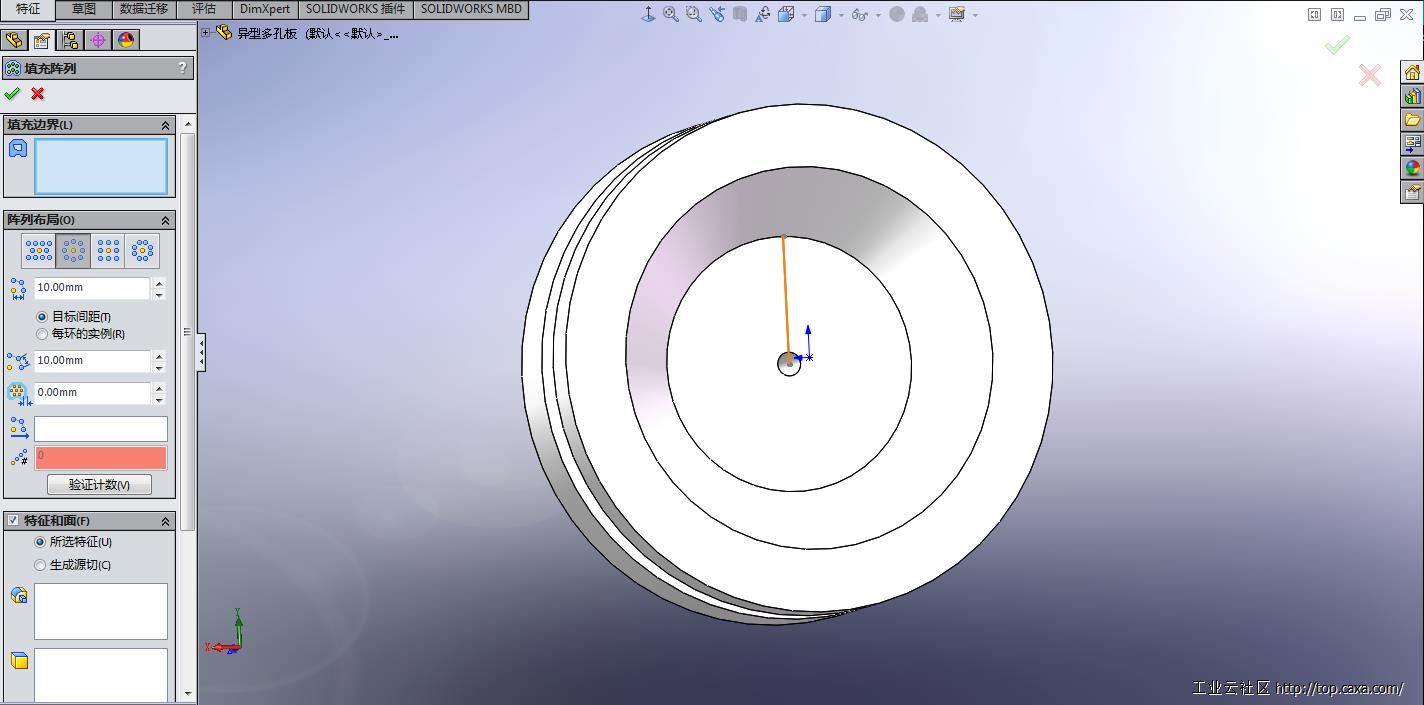

360截图20170323151401550.jpg 在SW中有一项阵列填充,设计限定面积多孔零件非常实用
求各位老师讲解如何用CAXA如何去实现这个阵列,试了几次都不成功

发表于 2017-3-23 16:44:29 | 显示全部楼层
实体设计没有那个功能~
有一个草图阵列,需要先建立一个含有点的草图,选择孔特征阵列,这样会以点为圆心,生成阵列的孔~不能自动分布

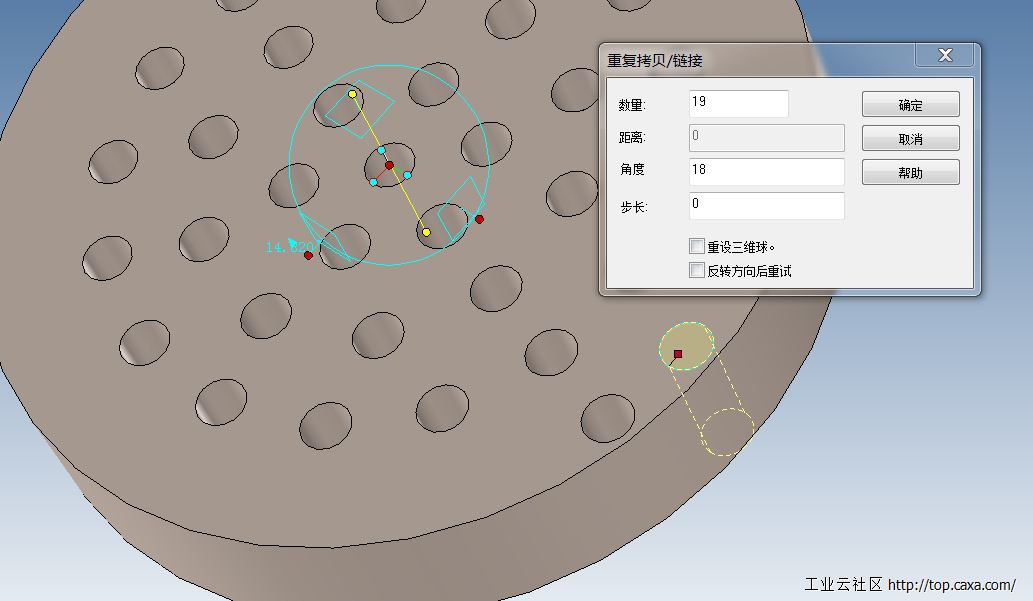

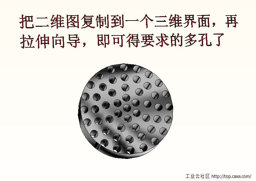

回复 3楼补天氏的帖子
此图可用如下方法,参考!(2、3、4图有误,后边图是正确的)
733
2072
30571
发表于 2017-3-24 12:19:41 | 显示全部楼层
回复 1楼补天氏的帖子
另外。可直接在三维图中完成。因为孔在圆周分布角度不同,不
能一次完成,给个奔方法
如下参考!

 楼主| 发表于 2017-3-24 14:57:01 | 显示全部楼层
回复 5楼cyzhlybwgl的帖子
多谢了,目前来看也只能这样搞了
