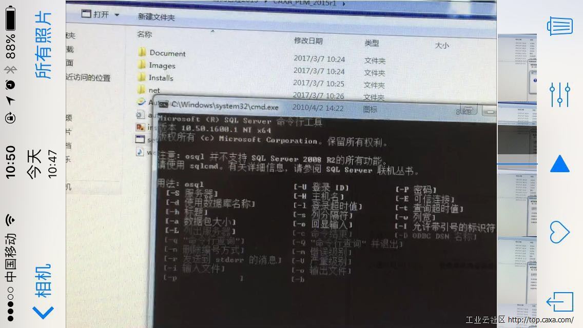

DOS窗口没有出现数字,出现错误如图:QQ364490791   求大神帮忙

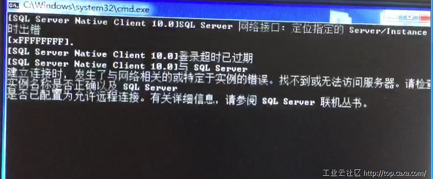

出现此图片该如何解决

发表于 2017-3-20 09:34:05 | 显示全部楼层
这提示已经很明确了,无法建立连接,请确认SQL是否正常,另外实例是否用的默认实例,如修改过,安装图文档创建库时,输入修改后的实例!
