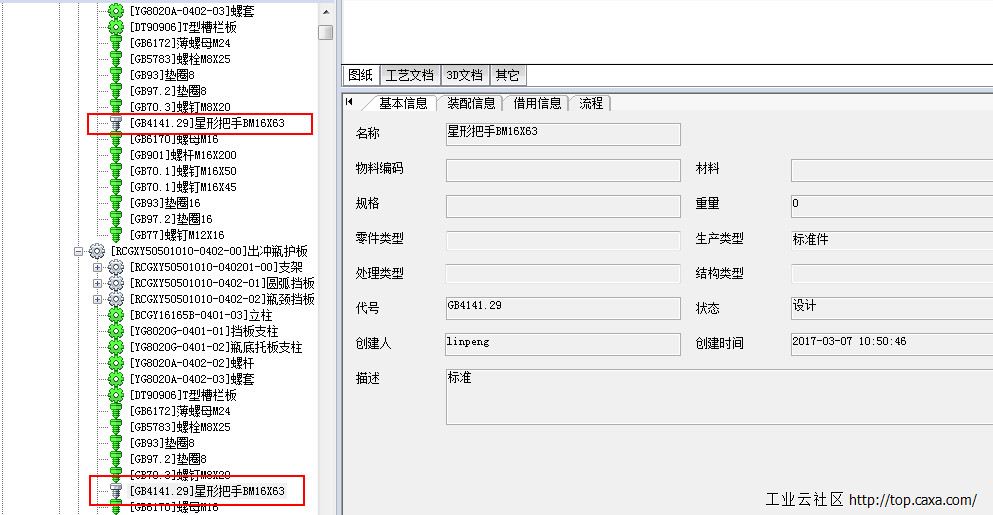

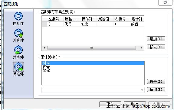

各位大神好,我公司现在用的图文档是CAXA PLM2016版,我们在上传图纸时,发现有些标准件,名称,代号,材料都是一样的,但是不形成一个借用的关系,而做了一个新的零件存在,请问如何解决这个问题?标准件匹配关系如图,零件属性如图

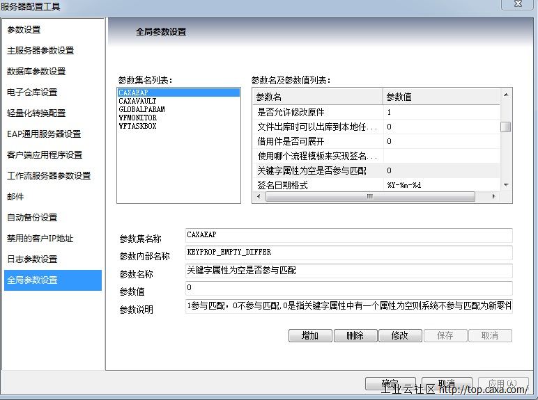

您好!按您的”匹配规则“设置标准件要想认为是同一个,必须三个属性都一样才行,而你现在的截图材料为空,就是说“材料”属性未匹配上,所以认为是两个零部件,建议填写材料或把材料从匹配规则中删除或把服务的空属性匹配设置上(代号作为关键属性,而代号全部为空的,也不认为是一个零部件。服务端的默认设置空属性值是不参与匹配的)

回复 2楼zhaoxy的帖子
我将参数值改为1后,借用问题解决。就是图文档中这种不借用的情况很多,是否有办法能快速查找解决?
