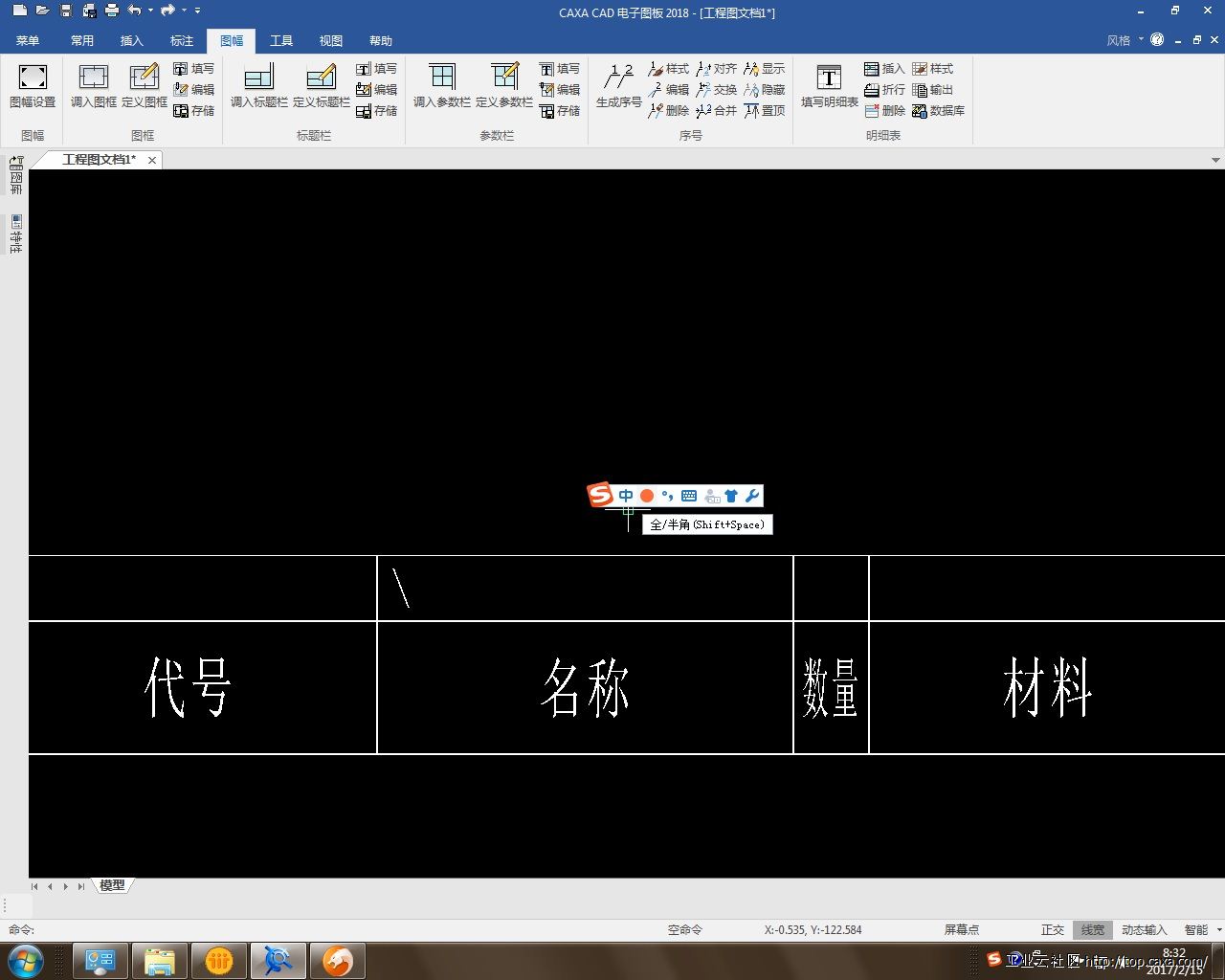

电子图版明细栏中无法输入“\”反斜杠,请教。

电子图版明细栏中“\”反斜杠为换行字符,在全角状态下输入反斜杠试试。

的确输入不了反斜扛\。只能输斜扛/

输入%\试试

按照2楼赵工的方法试试。
