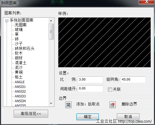

填充图案里没找到纯色填充这种图案啊

什么意思?能不能详细解释一下。
AUTOCAD里对剖面有纯色填充,但是CAXA里没有这种图案,很不方便啊。

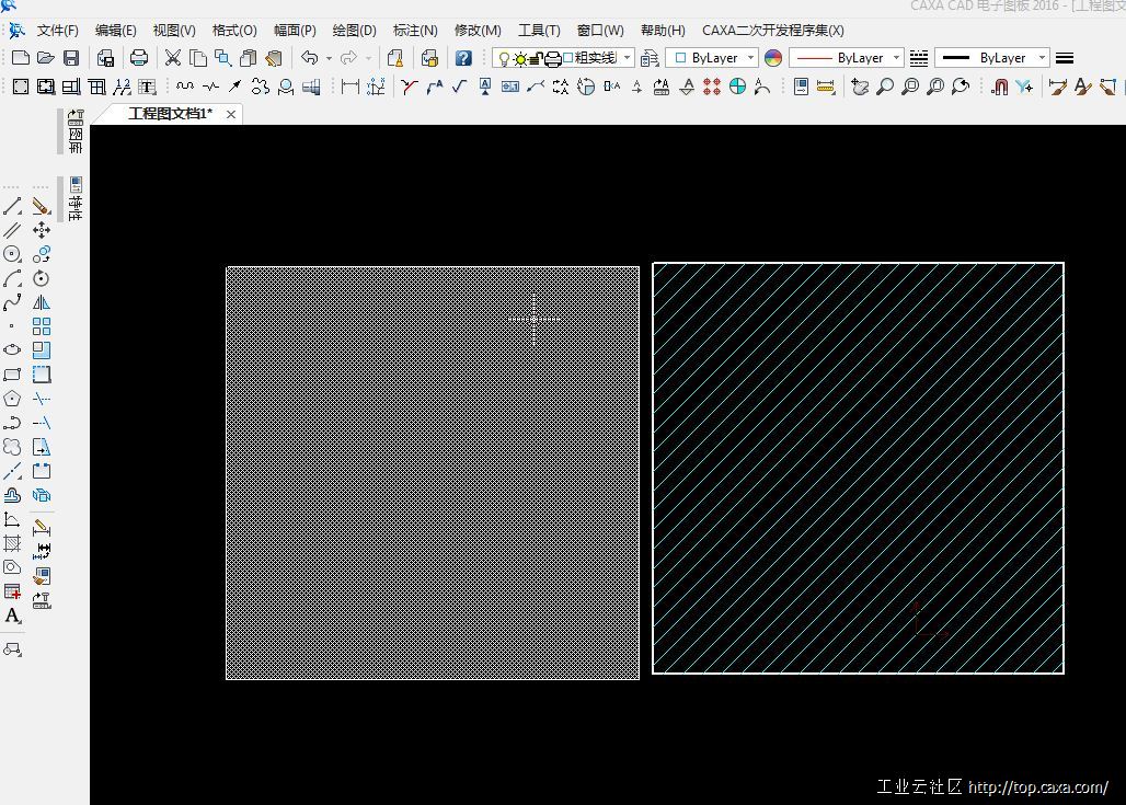

CAXA命令中有专门的填充命令,填出效果是纯色的

求明示,我用hatch命令,又回到那个选择剖面图案的界面,里面有个无图案,
其实还是有图案的,不知道如何做到纯色填充。

使用填充命令    solid   就可以了,颜色可以填充后在   特性  中自己选择

有专门的填充命令。不是剖面线命令

这个方法好用,多谢
发表于 2017-2-23 12:15:12 | 显示全部楼层
对,好像要先填充完了再改成需要的颜色。

剖面线下面的按钮就是填充
