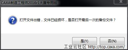

CAXA制造工程师2016r1 打开CAXA制造工程师2013r4的文件时,如果文件内部含有stl模型,就会报错,此时若按‘’是‘’你就苦恼啦,他会把你想打开的文件删除无法恢复。

lkk,你好,刚才我试了一下,用2013、2015、2016尝试了一下,2013、2015没问题,2016打开确实想你说的。这确实是个问题。 更进一步说吗,这里牵涉两个方面
         1. 打开为空的主要原因:自2016后,ME要和IC深度融合,STL三角片这块代码重写了。因此兼容上出了问题。这块确实是问题,谢谢你的反馈,后面解决掉它
          2.ME对异常文件的处理机制:打开一个老文件,有异常时,会尝试打开,单击是,会将后台的 *.mxe 文件,加后缀为 *.mxe.old; 防止你后续无意中单击保存时,把源文件覆盖掉而造成数据丢失。
             想找回原先的文件,只要将其最后的.old删除掉,它会重新变回*.mxe。
第一个问题后续尽快处理一下,后续使用中有什么其他问题,欢迎联系我或者在论坛这个板块留言。
