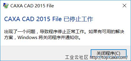

程序启动时报错“CAXA CAD 2015 File 已停止工作”是什么意思?
 楼主| 发表于 2017-1-21 00:02:02 | 显示全部楼层
就是如下图所示的错误信息。

发表于 2017-1-21 19:47:19 | 显示全部楼层
重装试试

发表于 2017-1-22 09:22:30 | 显示全部楼层
原来好好的,突然发生?做过什么操作?
删除临时文件试试,删除的方法,到论坛中搜一下。
如果还解决不问题,可以尝试重装

发表于 2017-5-18 10:16:25 | 显示全部楼层
重装也不管用。

发表于 2017-5-18 10:18:05 | 显示全部楼层
win10升级到最新版后就成这个样子。

发表于 2017-5-18 10:36:19 | 显示全部楼层
删除临时文件(运行%appdata%, 删除CAXA文件夹中内容;运行%localappdata%,删除CAXA文件夹中内容),删除方法可到论坛中搜一下。
