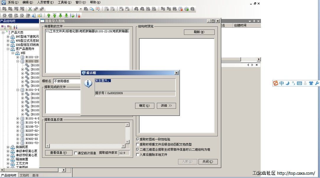

最近公司一台电脑图文档不能提取CAXA电子图版明细,提取过程中提示错误号0X80020009。公司图文档为2013r1-X86,电子图板为2007,系统为WIN7-64(系统和图文档位数不匹配原因比较复杂,最开始公司有WIN7和XP两种系统电脑,为了将就XP,但使用过程中没问题,专门写过脚本还是改过一个文件,具体解决办法我忘了,反正现在用起来还没出大问题)。本次问题只出现在其中一台电脑上,其余电脑没问题。这个问题那个电脑以前出现过,但是已经通过重装图文档解决,但是最近又出现。请各位帮忙分析一下,在下不胜感激!!!
图片是在本论坛找的,但是至今无人解决。此处借用一下,错误一模一样。

如果定制过脚本,请咨询一下对应的服务技术。
至于出现的提取发生意外的问题,您尝试更新一下组件版本试试。
组件在所有产品中都会自带。
也可以到CAXA工业云中去下载http://i.caxa.com/ZyInfo.aspx?ZyId=16607
