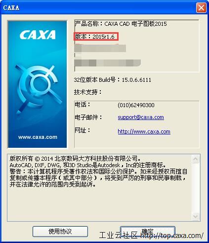

 楼主| 发表于 2017-1-17 15:45:34 | 显示全部楼层
每一项都多次验证,特别是第3条,圆不能裁剪。我用的2015版

发表于 2017-1-17 15:55:47 | 显示全部楼层
回复 4楼wchh01的帖子
我用的2015r1.6可以裁剪,
