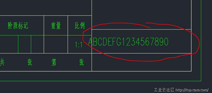

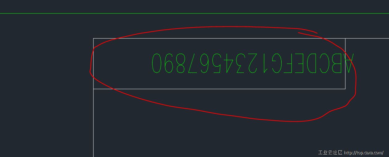

长的图号在CAXA2016里显示没问题,但是转成DWG后用AUTOCAD2015打开就出格了。

发表于 2017-1-17 10:43:30 | 显示全部楼层
回复 1楼uperhaps的帖子
确实存在该问题,已经提交,谢谢反馈。
